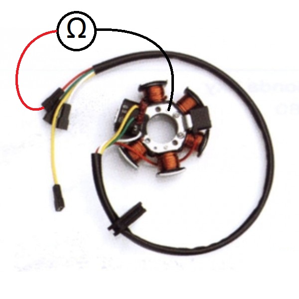

Je possède une Gilera GSM 50cc année 2000. Je n’ai pas d’étincelle à la bougie. J’ai donc relevé les signaux à l’oscilloscope au niveau du circuit complet et je ne vois rien de spécial. Cependant je ne connais pas les valeurs de tension ni de résistance du stator. Pour information, j’ai remplacé la bobine-CDI par une neuve sans résultat. Quelqu’un possédant un allumage ducati semblable sur une moto qui tourne pourrait-il me donner la valeur de résistance entre le fil rouge de la bobine-CDI et la masse (ceci en débranchant le fil de la bobine bien sur). Moi je trouve une résistance infinie ce que je trouve bizarre! Je remercie d’avance la ou les personnes qui me viendront en aide.
Voila une image pour aider à prendre la mesure de résistance.

Voilà j’ai pris la mesure: 142 ohms
Donc à mon avis, même si nous n’avons pas exactement le même allumage ducati, il n’est pas normal que tu mesures l’infini! Tu as peut-être un fil sectionné ou dessoudé à la bobine…

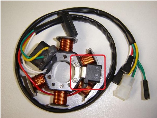

Voila comme promis, j’ai trouvé la solution a mon problème. C’est en fait le capteur d’allumage qui était en défaut. J’ai contrôlé sa résistance (entre le fil rouge et la masse) et sur le mien : infini ! J’ai donc cherché un stator d’allumage d’occasion. Nouveau problème : mon allumage est un énergia mais pas le stator d’occas. J’ai alors démonté le capteur du nouveau stator (en forant les rivets) pour le remonter sur mon allumage. Résultat : Vroooooom! (enfin pet pet pet… c’est un 50cc faut pas réver). Ci-joint une image montrant le capteur en défaut.
Voila chose promise chose due !
