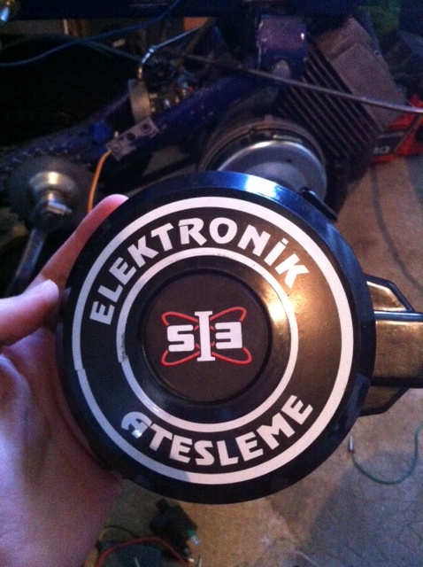

j’ai un petit problème avec mon allumage, j’ai récemment acheté, chez mon mécanicien, un allumage électronique adaptable sur les 103 a rupteur. Je l’ai monté et je n’ai aucunes étincelles a la sortie. Pour localiser le problème j’ai simplement pris une lumière que j’ai branché au différentes connections et j’ai tourné le volant.
Conclusion: Le volant magnétique produit de l’électricité puisque la lumière s’allume au sortie de la lumière, du klaxon. Le problème vient précisément du boitier cdi. Avant le boitier, à l’arrivé du capteur, j’ai bien une production d’électricité quand le capteur « s’active », et j’ai une production d’électricité a l’arrivé de la bobine. mais quand je branche mon boitier cdi et que je met ma lampe a la sortie, ma lampe ne s’allume plus.
Est ce que le problème vient: du boitier cdi lui même (qui m’a été vendu par mon mecano), ou d’une mauvaise masse qui est négligeable pour ma lampe mais pas pour ma bougie ? Merci de vos réponses.

Tu as une photo de l’allumage?

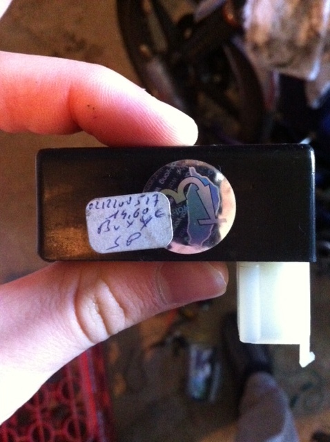

Par contre, il existe différents bloc cdi et si ce n’était pas un allumage COMPLET (édit: il ne l’était pas, il manquait le cdi…) il se peut que le cdi ne soit pas le bon.
Il n’existe pas de cdi autre qu’un de marque ou adaptable Peugeot (pour info, certain scoots Peugeot ont le même).
Demandes à ton pro d’émettre un avis, il aura la meule sous les yeux lui
Le cdi que tu as c’est un cdi de scooter peugeot buxy, c’est marquer dessus.
Demande a ton vendeur si l’allumage c’est du 6v ou du 12v

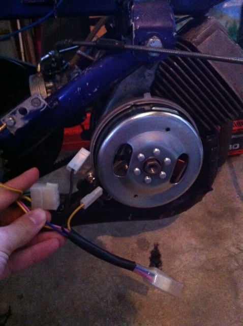

Bonsoir a tous, PROBLEME RESOLU ! Le probleme ne vient pas du cdi mais de l’allumage lui meme ! les cosses qui se branchent au cdi sont mals disposées a la base. Pour ce qui ont le meme allumage que moi, la disposition des cosses doit etre modifiée.
Il y a 5 fils, un bleu (le capteur), le rose (la bobine), le noir (sortie pour la bobine ht) et deux masses. la disposition de base quand l’on regarde la cosse est: noir (haut/gauche), rose (bas/gauche), une masse (bas/centre), une masse (bas/droite) et bleu (haut/droite). Il faut donc: inverser le bleu et le noir, retirer la masse (bas/droite) et mettre a la place l’autre masse qui était au centre.
Ensuite il faut dans un deuxieme temps, brancher la borne verte qui se situe a la bobine ht a la masse.
Et normalement ca devrait marcher. Mon mecano a du appeler l’entreprise qui fait l’allumage pour apprendre que l’allumage est mauvais ! Si vous avez des questions, poser les !

Les fils étais carément inverser d’origine
Donc ton allumage fonctionne? la mob aussi?
Oui l’allumage fonctionne parfaitement. La Mob n’a plus de ratés et tourne bien, il faut juste que je règle précisément l’avance de l’allumage pour tiré le meilleur de la Mob. Mais c’est quand même hallucinant que le produit d’origine n’est pas opérationnel à l’achat ^^
