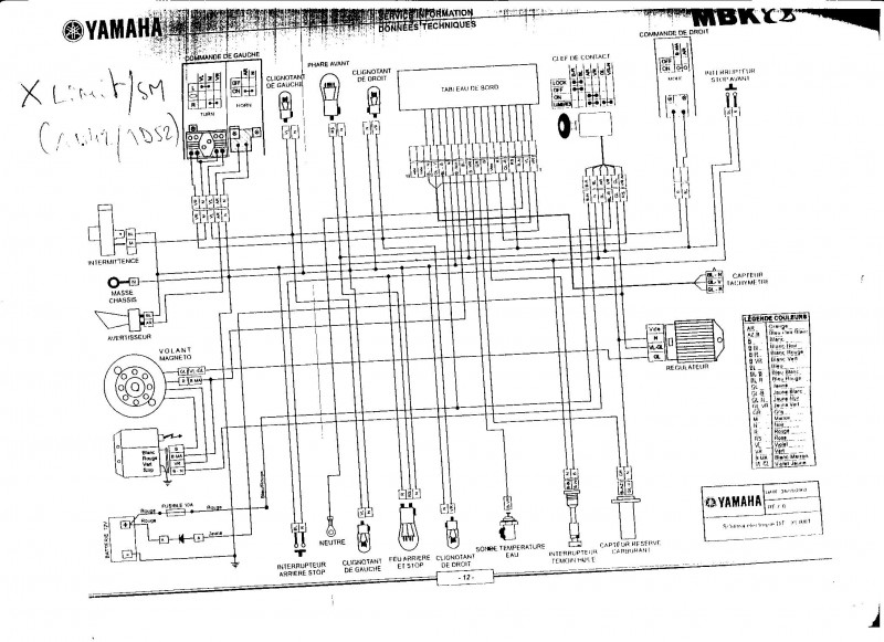

Je m’appel benoit 25ans j’ai donc ce problème sur une dt 50r 2008 j’habite en région parisienne
Pour ce qui est des photos je ne sait pas quoi mettre j’ai mis le shema du faisceau dans mon premier post.
Merci de votre reponse
