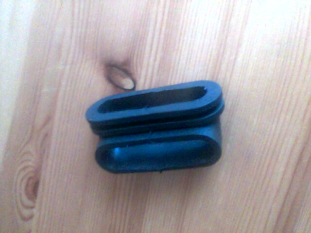

Sinon j’ai toujours le petit virage en caoutchouc qui se cale sur le cache au dessus du filtre donc ce que je peux faire c’est remettre le cache comme avant (avec le truc en caoutchou) et je fais les mêmes trous que le mecano mais sur le cache et comme ça j’ai le même débit d’air qui passe par le filtre cette fois ci et je garde le même gicleur.
C’est bon ça?
voila le caoutchouc sur cette photo et quand g coupé le cache devant le filtre je l’ai pas dit a mon mecano, il est useless, je m’étais pas renseigner mais à ce concessionnaire Peugeot ils sont complètement perchés.
