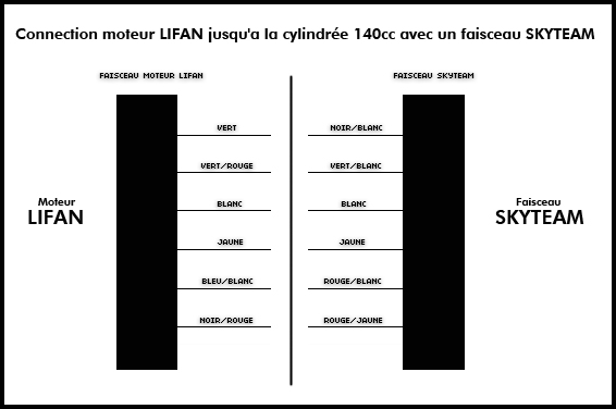

Bonjour,
Je rencontre un problème avec mon dax 50, j’ai voulu mettre un moteur 125 lifan qui était sur ma dirt vu que jai maintenant un 140 yx sur celle ci, je n’ai rencontrer aucun problème sauf au niveau des branchements électrique, je n’ai pas le même code couleur entre le moteur 125 et le faisceau d’origine du dax, sur le moteur c’est normal 5 fils : 1 bleu/blanc , 1 noir/rouge (marron des fois), 1 vert , 1 jaune et 1 blanc ( voir photo 1 ), et sur le faisceau d’origine du 50 : 1 jaune , 1 blanc , 1 noir/blanc, 1 rouge/blanc et 1 rouge/orange, ( voir photos 2 ) j’ai fait plusieurs test de branchemant du plus logique au plus idiot, pas d’étincelle, est ce qu’il est possible d’avoir griller le faisceau, ou est ce que quelqu’un connaitrait le code couleur exact de ces putain d’engins chinetok, angry.gif

coté faisceau de la moto , vers ou se dirigent les 3 fils suivants : noir/blanc ; rouge/blanc et rouge/orange
normalement ces trois la sonts censés aller au cdi ; mais j attend ta confirmation 002.gif t as juste a suivre les fils ou a regarder si tu retrouve ces trois couleurs a l entree du cdi 002.gif
edit : j ai fait quelques recherches sur internet sur les faisceau electriques dax 002.gif
combinaison 1 :
rouge / noir allumage -> noir/blanc faisceau
bleu / blanc allumage -> rouge / orange faisceau
vert allumage -> rouge/blanc faisceau
jaune allumage -> jaune faisceau
blanc allumage -> blanc faisceau
combinaison 2 :
bleu / blanc allumage -> rouge/blanc faisceau
vert allumage ->rouge / orange faisceau
pour moi la combinaison 1 as le plus de chances d etre la bonne mais je met les deux on sait jamais car j ai un doute juste sur ces deux fils voila ^^
j avais trouver sa sur un internet (voir photo), jessaie tout sa demain, le truc cest que hier j’en ai essayé pas mal et je suis casi certain de l’avoir deja fait celle ci, si demain sa ne fonctionne pas as tu une autre idée de la provenance de la panne, j’ai fait tous mes test sans batterie, mais sa change rien, le coupe circuit est a la béquille ( je lai enlever pendant les test ), la bougie et l’antiparasite sont neuf, est ce que j’ai pu griller quelque chose ?

donc bref , pour l instant avant de savoir si le moteur demarre , tu dois d abord chercher a avoir de l etincelle 002.gif
apres si sa demarre pas comme ca bah t est sure que sa ne vient pas de ton cablage theoriquement wink.gif
donc essaie les differentes combinaisons proposes et regarde si tu as de l etincelle , si tu as de l etincelle c est que tu peux le demarrer sa va marcher alors que si y en as pas bah t as aucune chance que sa demarre 002.gif
Citation :
cest sa le bon code couleur j'ai enfin de l'étincelle !!!!!!
