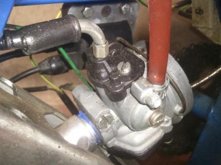

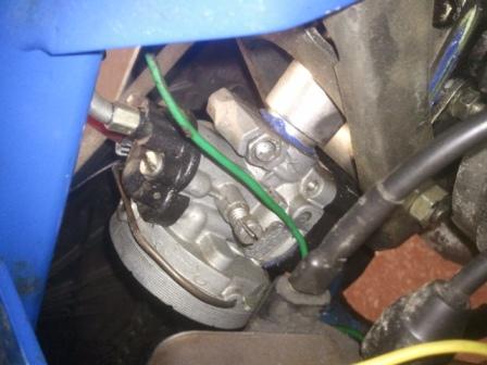

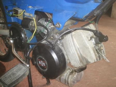

Désole pour le retard, voila les photos.
oui elle est d’origine sauf le carbu. D’autres pièce on été change mais les mêmes que l’origine.
Je l’ai acquis il y a peut donc moi je n’est rien change, c’est l’ancien proprio qui a tout changer donc je suis pas a l’abris qu’il ne m’est pas tout dit…
Merci
Quand je vois du joint bleu qui bave du carburateur, je me pose des questions… rolleyes.gif
Ce genre de montage me dit beaucoup de choses, et particulièrement : « Si ça marche, c’est un coup de bol ! »
La j’avoue que … je vois pas ce que ca fout la cette pate a joint bleu shocked.gif

Pour ce qui est des SHA ces carbu ne tiennes pas vraiment bien sur la pipe …
Non je n’est pas le filtre d’origine, j’ai juste celui avec la grille comme tu dit.
C’est vrai je n’y ai jamais fait attention mais c’est pas normal cette patte bleu.
A tout les coûts le carbu a été change mais pas forcement la pipi alors il a du faire du bricolage.

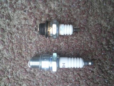

bon j’ai eu du mal a trouver un jour de beau temps pour faire ma pointe sur une ligne droite. Mais tant bien que mal, j’ai réussi. Malheureusement elle pousse vers le noir. Et au moment du démontage je m’aperçois, que ma bougie est un peu bizard, en effet c’est celle d’une tronçonneuse.
J’ai donc acheter une vrai bougie pour brele, ainsi que l’anti-parasite qui vas avec.

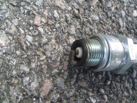

j’ai aussi une photo de ma nouvelle bougie apres une pointe de 20s a fond, comme vous me l’aviez conseille de faire.
Et voici le résultat: je la trouve un peu noir non?
Merci
Elle n’a pas encore de couleur sur l’électrode, c’est normal, elle est neuve.
