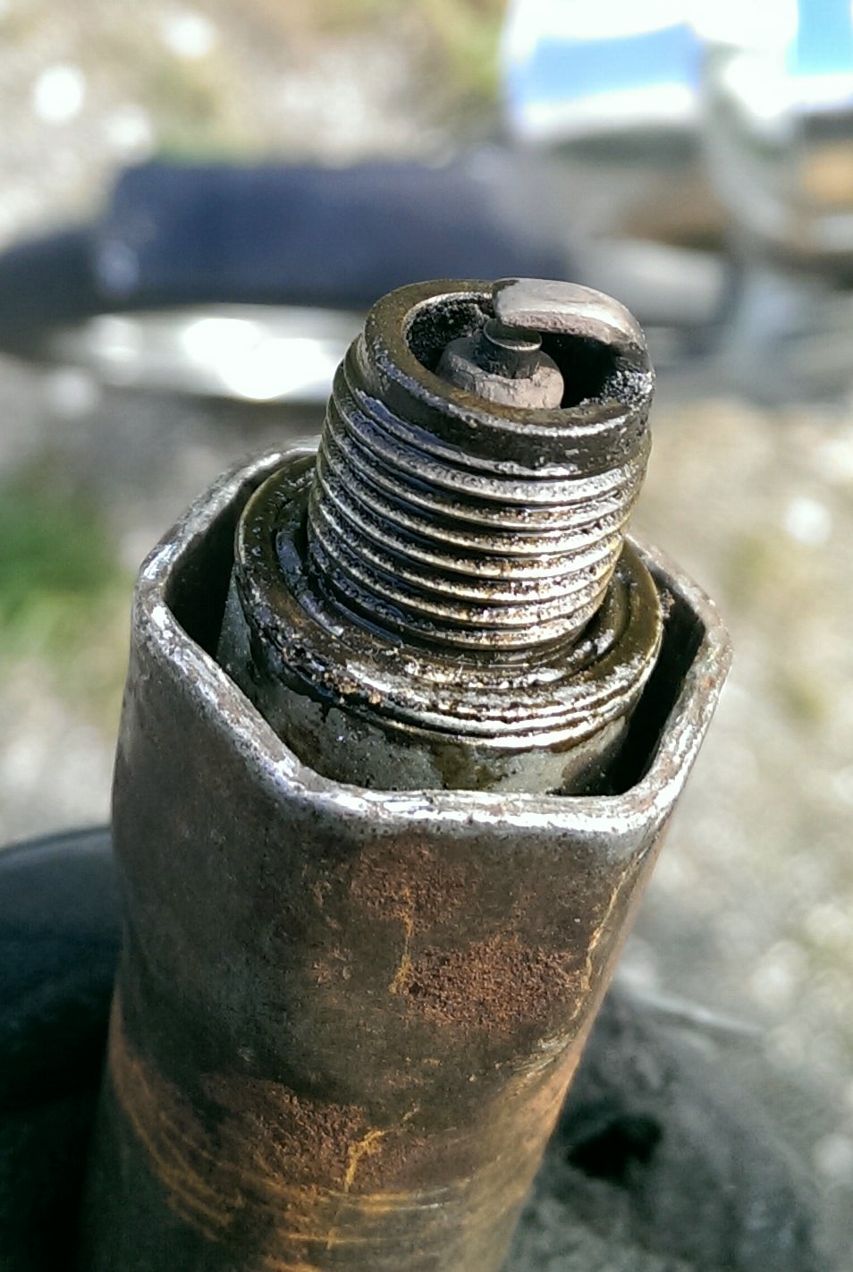

Fais une pointe et tu t’arrête immédiatement (ne pas la laissé au ralenti) et démonte ta bougie et regarde la couleur tout de suite après. Elle doit être marron/brique de couleur.
Tu es trop pauvre, normalement elle est marron/brique quand le carburateur est bien réglé. Augmente ton gicleur, ton soucis vient peut être de la
Et ta bougie est vieille
Merci , la bougie est vielle mais elle marche très bien car j’ai essayée avec une neuve et ke résultat est le même je vai maintenant essayer de me procurer un jeux de gicleur
