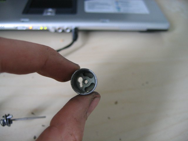

Bonjour a tous alors j’expose mon problème ,
Dans mon carbu l’aiguille du boisseau ne tiens pas enfaite ont peux la lever avec le doigt !
Par contre le boisseau lui se leve normal quand je tourne l’accel ,
Savez vous pourquoi mon aiguille ne tiens pas ?
surement casser .
t as un truc qui semet par desssus l aiguille dans le boisseau normalement pour que justement l aiguille ne puisse pas remonter
Charoc nimporte quoi toi complétement narvalo !
Ouais adri c’est ça transparent ou blanc , je l’ai pas c’est grave ?
bah si le scoot marche comme ca touche y pas trop
l essentiel c est que sa fonctionne
ba j’avais crus comprendre que cetter casser , autant pour moi ![]()
T’inquiète
Ben le problème c’est quand je prend une bosse trop vite sa saute donc un trou et des quil retouche le sol il repars normal tu vois ce que je veux dire ?
ouais je vois tres bien p!!
en fait c est une piece comme ca qu il te faut
http://nsm01.casimages.com/img/2008/04/28//080428012539222542001506.jpg
le truc qui est comprimé entre le boisseau et e ressort et qui permet a l aiguille de reste r bien au fond du boisseau
je pensais a un truc transparent blanc sur les photos que je vois après tu as peut etre raison … bref et pas moyen de negocier avec autre chose car bon commander ça quoi …
essaie d ela fabriquer cette piece elle as pas l air bien complique a faire
Je vais regarder ça
