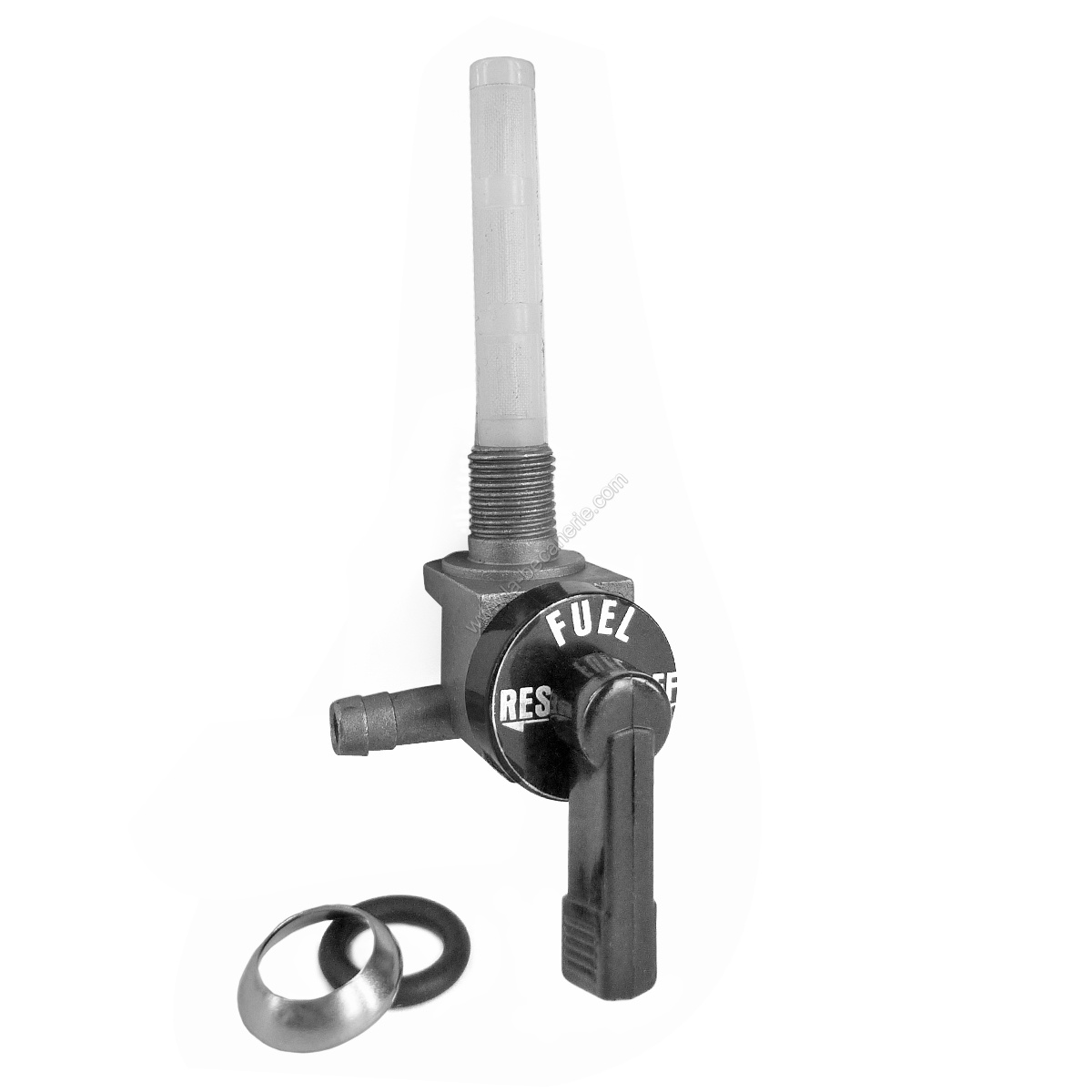

Comment démonte-t-on le Robinet (MBK 51 V), J’ai peur de l’abimer… Je n’ai pas de joint de remplacement mais il faut quand meme que je nettoie son filtre non ?

-Le robinet se demonte en le devissant tout simplement. Voila a quoi ça ressemble si ça peut t’aider a comprendre comment c’est monté. http://medias.la-becanerie.com/cache/laBecanerie/robinet-a-essence-a-90c9e87755f362d667dc6d05389cae39.jpg

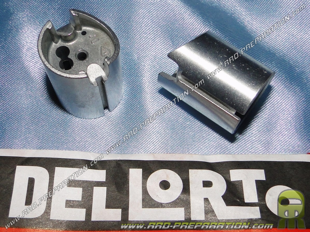

Bon apres verification, avec lunette et lampe de poche cette fois, c’est bien un HBG 17 5 (trop fort). Par contre j’e l’ai remonter depuis et j’ai constaté que le piston du boisseau (je pense que c’est comme cela que ca s’appelle) coulisse tres mal… Pffff (je dois tout changer coude piston boisseau ressort etc ?
Un réparateur m’a conseillé de remettre un carbu normal pour limiter la conso d’essence celui-ci étant selon lui sans modification significative de la vitesse.
Merci pour le robinet
Re bonne année
Il faut verifier que le boisseau n’a pas de petit accrocs, ou de rayure, ect.
Changer de carbu aura un impact sur les performance SI la globalité de la preparation a été faite en consequence. Donc savoir quel pot et cylindre tu as. De plus, il se peut que tu doivent changer de pipe pour remettre le carbu d’origine, ce qui au final te reviendra a plus cher que de changer le coude et le boisseau (si c’est celui-ci qui a un souci).
Qu’appelles tu le boisseau : Le piston ou la pointe ?

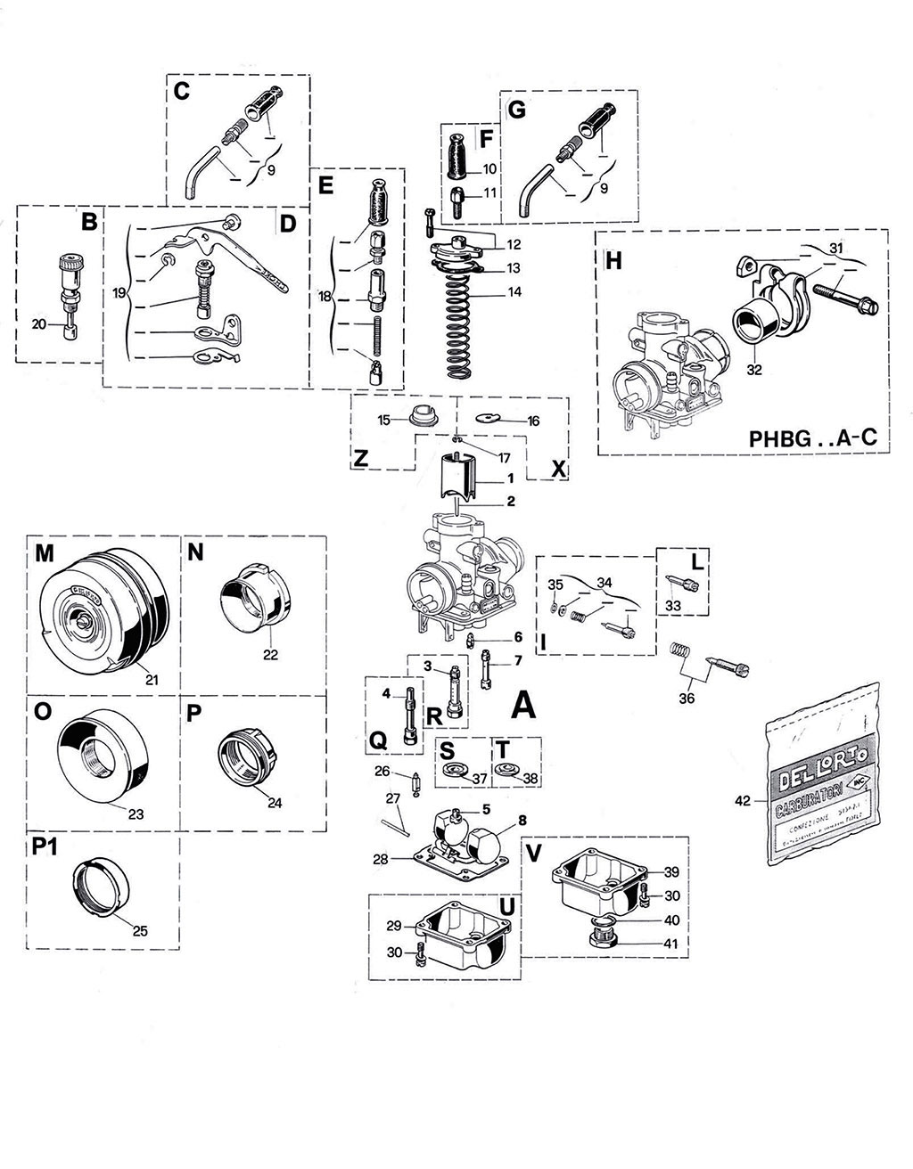

Cis joint un schema trouvé sur le site de del lorto ce sera plus facile pour définir les pieces.
Comment s’appelle le coude (G ou C) je ne trouve pas la reference dans les pieces détachées. J’avoue ne pas m’y connaitre tres tres bien en mécanique je connais la base mais guere plus. Et n’ai jamais commandé de piece de carbu…
Par exemple il y a deux références en PHBG 17 5 le AD et le AS comme il n’y a pas de schéma du AS je ne sais pas s’il s’agit du mien. Je sais juste que le starter est à cable et qu’il n’y a pas de B dessus.

le boisseau :
