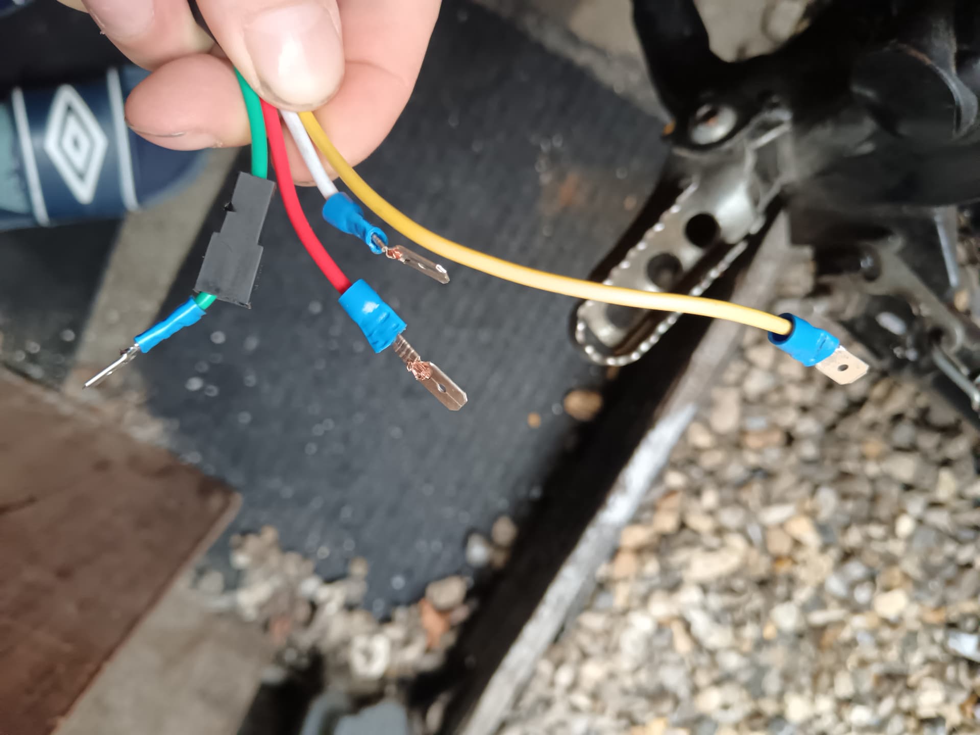

Salut j’ai le même problème sur ma Rieju en am6 de 2016 j’arrive pas a trouvé de l’allumage
Au niveau des fils de couleurs de l’allumage et du faisceau sont pas les mêmes et je trouve pas comment rebranché mes couleurs merci de m’aider svp ![]()
Photo 1 : fils d’allumage
Photo 2 : fil de faisceau électrique
