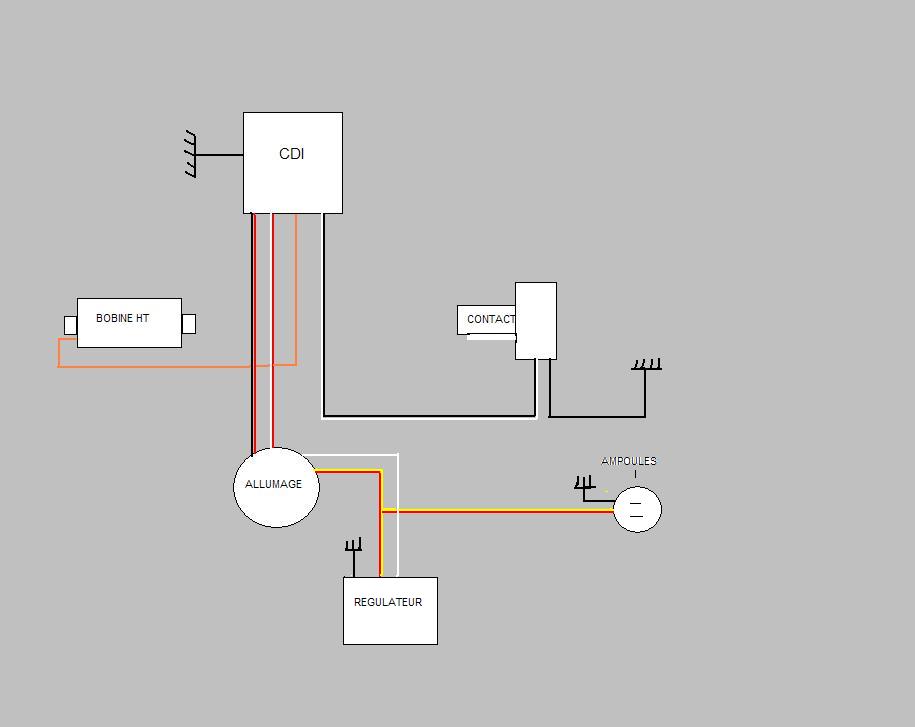

Bonjour, j’ai un petit souçis de connectiond es fil de mon allumage au faisceau … alors voila :
Fil sortant de l’allumage : Jaune et rouge, un blanc, un noir, un rouge
Fil sortant du faisceau : Jaune et rouige, un blanc, un orange
Fil sortan de la Bobine : Un noir
VOila ce que j’ai de mon faisceau …
Pouvez vous m’aidez ?

Je n’ai pas bien compris … peut tu faire un schéma écris
??? ( ex. fils rouge allumage => CDI …)
Je n'ai pas bien compris .. peut tu faire un schéma écris
??? ( ex. fils rouge allumage => CDI ...)ben j'étais juste entrain de supposer que le file "bleu et rouge" qui sortait de l'allumage se bancher sur le file "bleu et rouge" qui sorté du cdi et pareil pour le blanc et rouge.

depuis toute a leur je suis entrain « d’étudier » le lien que je t’ai envoyé sur un autre poste http://www.scoot-boost.com/html/modules/smartsection/makepdf.php?itemid=167
regarde bien les file et les couleur mais moi j’ai un probleme dans mon allumage il est pa comme les autre je crois xd, j’ai un fils de trop
c’est easy
au cdi:
le fil noir et blanc se blanche a la masse
le orange a la bobine
le blanc et rouge et noir et rouge a lallumage. c’est pas plus difficile que ça
