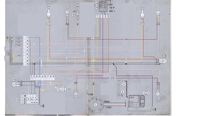

Bon courage .
merci vlado mais j’ai déjà regardé ce qchéma électrique, j’y comprends rien undecided.gif
+1 quand même !
