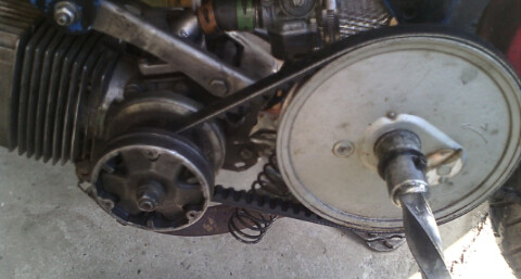

Bonjour, j’ai commandé il y a 2 jours ma courroie Malossi 747mm de référence 61 7220 pour ma 103 vogue à vario sans embrayage donc à prise direct, sauf que cette courroie fait a peine le tour de la poulie… Faut-il que je change ma poulie par une rcx ? Ou demander au vendeur de me l’échanger contre une de 870mm ? Merci pour vos reponses

Voilà j’ai mis une poulie de Cady (19 cm de diamètre) avec cette courroie et ça passe juste juste… Après le problème c’est que quand le moteur va prendre des tours, il va reculer et la c’est le carburateur qui tappe dans le cadre…

les courroies c’est la chiotte, chacun a sa façon de mesurer: longueurs intérieurs, extérieurs ou primitive…chacun y va de sa sauce et donc il peu y avoir des différences de longueur au final.
sur ta photo on vois qu’elle est trop courte par rapport à l’origine donc soit elle l’est vraiment, soit c’est ta poulie qui est trop grande (déjà vue et en plus c’est pas une de 103 celle que tu as)
édit: quand on veux essayer de mettre une courroie plus longue on vérifie bien que la vis de butée de ressort moteur ne bloque pas et que la culasse ne tape pas dans le cadre…à toi de vérifier et de nous donner plus d’infos.

J’ai mesurer la courroie sur l’extérieur elle fait bien 747mm comme malossi le dit, quand j’ai essayer de la metre sur une poulie de 103 « normale » de 22cm de diamètre, la courroie ne touchait même pas le vario. Alors j’ai pris celle d’une cady, qui est vachement plus petit que celle de 103 et la j’ai réussi à enfiler ma courroie mais le moteur est déjà a fond en arrière… Donc j’ai je suis dans la merde, même avec une poulie de 19cm ça passe à peine…
Si il y a une technique du style reculer le moteur pu avoir une poulie encore plus petite… Je suis preneur. Le truc c’est que cette courroie est vraiment faite pour les rcx… J’ai un vario de rcx, une poulie plus petite qu’une rcx, mais pourquoi ça passe pas alors ??
t’as une sp/mv donc il te faut un vario d’sp/mv, un plateau d’sp/mv et une courroie se rapprochant de la dimension d’origine…si t’as plusieurs pièces non d’origine normal de galérer avec tes courroies.
de plus une courroie de spx/rcx n’est pas faite pour rentrer dans une poulie d’sp/mv, elle est trop large…il te faut une 13X870mm d’origine sur sp/mv
comme je l’ai dis tu regardes si la vis de butée au niveau du ressort moteur est bien desserrée afin de reculer le moteur vers l’avant au max et de pouvoir mettre une courroie plus longue.
