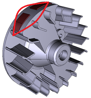

Si l’étincelle est encore faible c’est peut-être normal vu que c’est chinois c’est pas précis tu rapproche ta bobine d’allumage du volant magnétique et tu verras t’aura un plus grande étincelle rapproche ta bobine au maximum du volant magnétique mais faut pas que sa se touche tu deserre tes vis de ta bobine tu verras que ta bobine seras attirer par le bas comme un aimant sur ton volant magnetique il y a un surface plate aimantée (image entoure en rouge) et t’approche ta bobine de cette surface au maxiximum sans la toucher avec ta bobine
