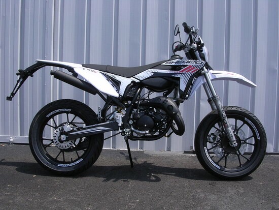

Hello tout le monde ,
Alors voila il y a 3 semaines j’ai reçu ma Sherco 50 Sm-r et depuis 1 semaine elle me fait galerer au démarrage , a froid elle ne démarre qu’a la poussette , j’ai beau kicker plusieurs fois rien a faire , j’en ai un peu marre de me taper des sprint pour la mettre en route haha.
pourtant le concessionnaire me l’avait réglé niquel etc… Mais la je comprend pas trop ce qui ce passe surtout qu’elle est neuve et toujours en rodage.
Merci d’avance pour vos réponses

Salut, j’ai la même et au début a froid elle démarrait vraiment pas, il faut que tu mettes le starter ! Cest un starter Manuel sur le haut du carbu
Merci a tous pour votre aide les gars ça fait plaiz! , Bon je vous fais un retour enfaite comme la dit Antoine en allumant le starter manuel du carbu elle démarre au 1/4 de tour mon soucis est reglé
