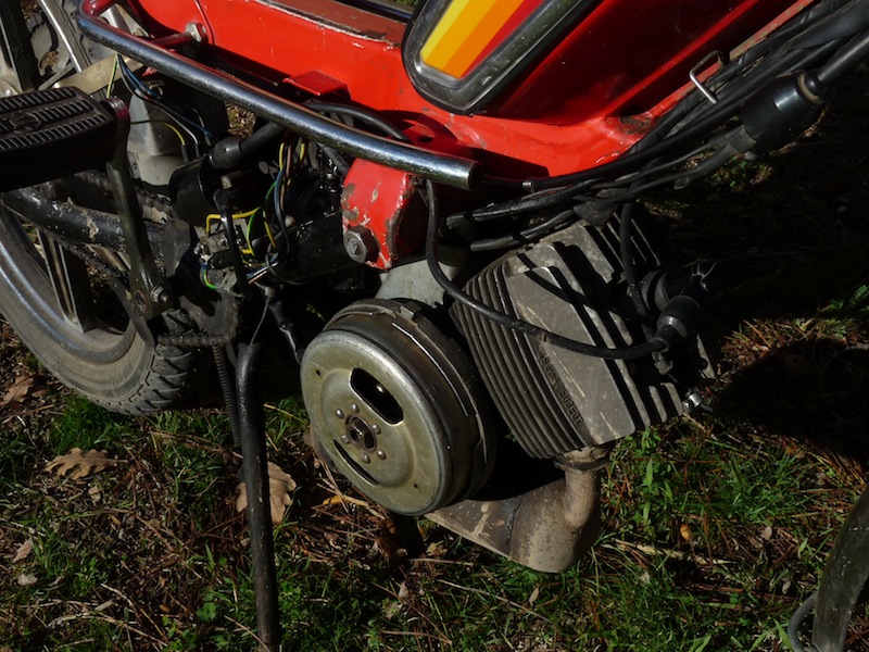

Je peux vous envoyer une photo du moteur peut être…
Attendez je vais la prendre en photo.
Morgane
ok se sera plus clair avec photo
Voilà des photos…
Si ce n’est pas clair dîtes moi ce qu’il faut que je cherche et je regarderai…
La dernière que j’ai prise, c’est bien un gros plan sur le carburateur, ou cette pièce porte un autre nom ??
Voilà, Merci,
Morgane
une autre
encore une
puis la dernière

ok d’accord, donc la configuration moteur c’est savoir si ton moteur est d’origine ou si des pieces ont été changées, donc la tu as pot et vario origine, le haut-moteur a l’air aussi d’origine a vu d’oeil, le carburateur doit etre un diametre 14 ou 15, c’est écrit sur le coté soit 14/15 ou 15/15, ok donc ben faut démonter la bougie regarder si elle est noir de chez noir ou bien un peu trop clair, de toute facon faut la nettoyer, puis demonter le carbu et le nettoyer correctement ainsi que le filtre, c’est ce qui se trouve derriere le cache noir, et une fois fait ca sa devrais fonctionner wink.gif
