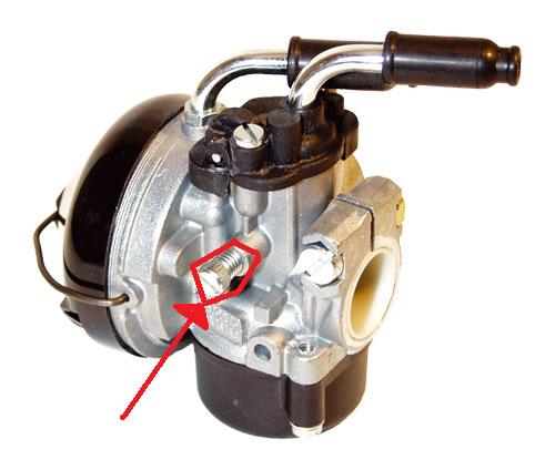

jai deja netoyer le carbu mais je ne peut pas le regler
je fais comment dans ce cas
Tu n’a pas de vis pour régler le ralenti sur un 15 SHA
