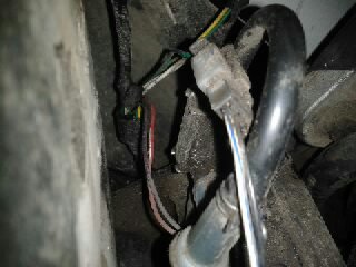

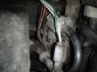

salut
c’est quoi que tu chercher pour ton branchement de ta pompe le branchement complet
je te mettrais des photos du branchement deja il faut que tu branche ton boitier cdi car c’est lui qui gére la pompe et pour les fils c’est les quel
tout les fils , je dois la remonter intégralement 58.gif en tout cas 002.gif

je t’ai mis les branchement
les fils son le rouge et violet
002.gif smiley.gif cheesy.gif merci beaucoup fredsteph
