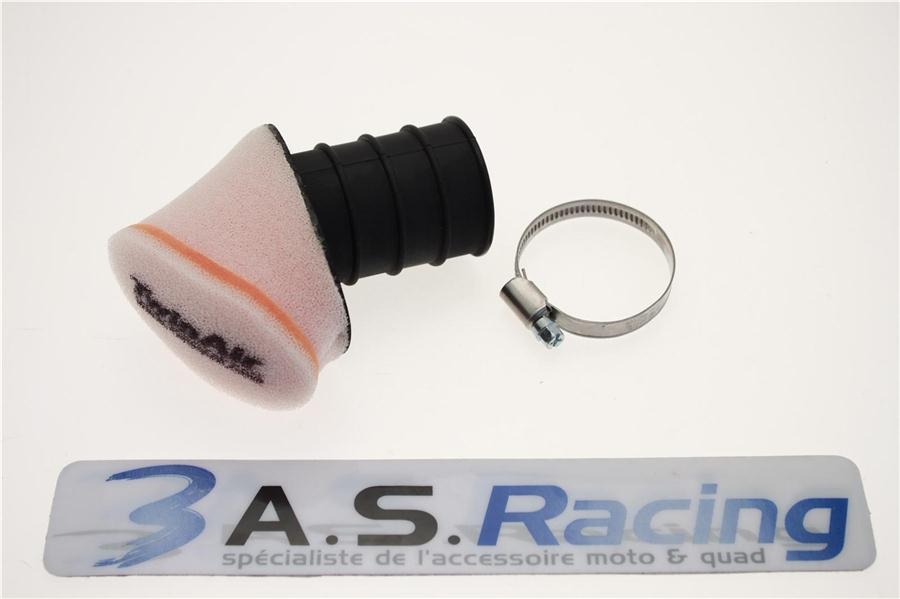

Voila des photos du carbu et du filtre à air que j’ai acheter et en plus ce filtre a air n’est pas terrible parceque il prend l’eau facilement… shocked.gif
Je pense que je vais acheter la boite à air d’origine c’est le mieu…
ton carbu est trop petit sois change ton carbu ou met un plus gros gicleur. 002.gif 002.gif
Désolé du double post mais oui le mieux je pense c’est que tu achéte la boîte a air d’origine.Mais il faudra pas oublier le réglage carbu. 002.gif
