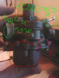

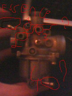

On en est était au remontage de son carbu : vous avez aussi virer la photo du carbu…
Vous avez virer!

Pour ceux qui veulent m'aider pour mon carbu:
