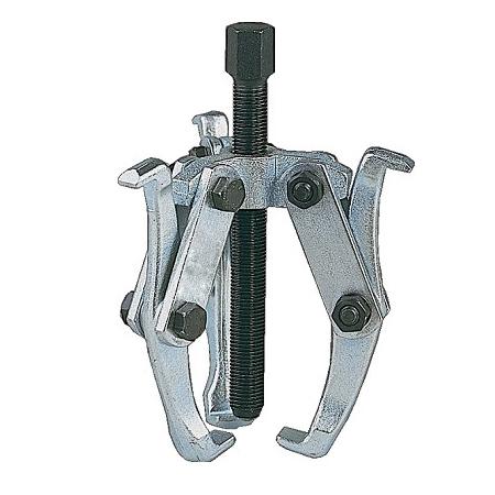

Moi avec celui la j’y suis arrivé :
extracteur-a-3-griffes-reversibles-modele-4542-a-a-20-150-mm-b-85-mm-poids-1-1-kg-459579.jpg
PS : Oui il est petit comparé à certains autoartyb9.gif
Ok super c’est le même que mon pote a smiley.gif !
