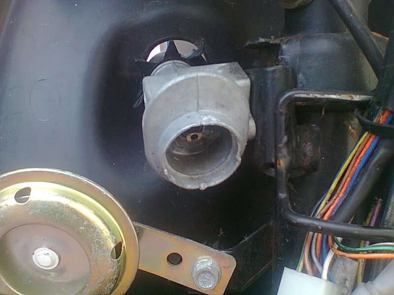

Bonjour,
J’ai un Peugeot vivacity sportline 50cc avant 2008! Mon scooter étais dehors et on a tenté de me le voler mais ils on pas réussi on ma arracher tout les fils et bousiller le neiman jen ai commander un sur internet et je lai reçu aujourd’hui mais je mais je n’arrive pas a démonter l’ancien neiman et surtout je ne sais pas on vont les fils!
couleur des fil un rouge, un rouge/noir, un vert, un noir et un blanc/bleu

les fils tu regarde ou ils vont se brancher normalement 2 cosses .

et pour le demonter tu sais comment je peux faire parce que je peux pas insere de cle ? smiley.gif
normalement tu as 2 vis et une fois que tu as le naiman en main tu prends un tournevis cruciforme et tu pousse sur les téton noir ( ceux du naiman hein xd ) et normalement il vient

merci je vais essayer tout de suite
Bon ba jai chercher les vis et jen ai trouvé que une et elle est enfoncer de façon a ce que je ne puisse pas mettre une clé a pipe a l’interieur
fait une photos de la vis de pas trop près
faut faire gaf defois c’est des vis special qui sont monter dessus et pour les enlever faut percer t’as pas le choix

Alors pour la vis je devais percer, la c’est bon il est enlever mais maintenant reste juste a trouver le bon branchement smiley.gif
