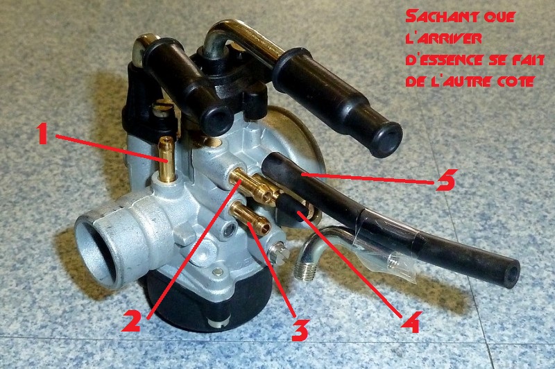

sur la photo que j’ai joint si sa marche, d’apres l’éditeur la depression est en 1, or mon pro a mis un bouchon dessus, est ce que c’est ca ??
Le 1 c’est bien la dépression, un tuyau doit relier le 1 au robinet wink.gif

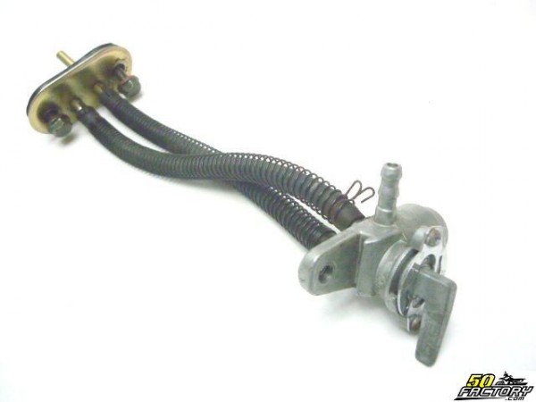

bon alors je t’explique vite fait, la 1 à une espèce de capote dessus, mon robinet en 3 voies est composé d’une valve pour l’arrivée normale, une pour la réserve et une qui renvoie l’essence au carbu, donc je vois rien que je puisse brancher sur cette valve
regarde cette photo c’est exactement sa, en arrière plan ta la fixation au réservoir et au premier plan la vanne trois voies, la valve pas branchée est celle qui va à l’arrivée d’essence du carbu
C’est pas un robinet à dépression ça il y a qu’une valve, donc tu mets un tuyau du robinet au carbu et tu laisses le capuchon sur la dépression du carbu.
Les robinets à dépression ont 2 valves :
d 'accord et ben d’où peu venir mon problème alors
mon carbu c’est celui de la photo ci jointe, est ce que je dois laisser le capuchon sur la petite valve à la pipe ?
Débranche la durite d’essence du carbu et teste les positions on off res.

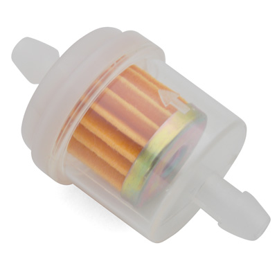

elles marchent toutes je l’avait essayer il y a quelques temps et la j’ai meme essayer de relier directement mon tuyau ‹ ‹ normal › › en le reliant direct au carbu sans passer par le robinet et sa change rien. J’ai oublier de dire aussi que entre mon robinet et mon carbu j’ai petit filtre a essence comme ce dessous, je sais pas si sa peut venir de lui, mais il est neuf
Ton filtre est rempli d’essence ? A ta place je démonterais tout, je testerais/contrôlerais et je remonterais wink.gif

le starter ne reste pas bloqué, tout fonctionne bien à se niveau, le filtre est bien rempli il n’y a pas de bulle d’air. J’ai enlever le capuchon de la valve de dépression du carbu et sa a l’air de marcher correctement, j’ai déjà fait 20 km et elle ne c’est pas arrêtée. Je vous tiendrait au courant dans la fin de journée 002.gif
