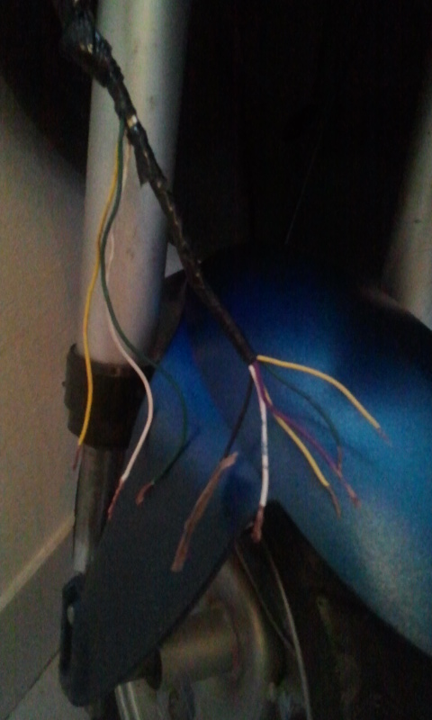

alors voila mon probléme du jour a lendemain mais phare avant de mon ludix ce son eteint et plus moyen de les rallumés
quand je l’ai branche en direct sur ma batterie il s’allume .
mais ya tellement de fil que je me suis peut etre trompé dans les branchement
c’est une face avant tnt avec des ampoules a led
je vous et mis une photo car je comprend rien
si quelqu’un peu m’aider s.v.p
je vous remercie d’avance
voila
alors pour ton feu avant c’est les 3 fils qu’il y a au plus haut(vert, jaune et blanc, le vert c’est la masse, donc et apres le blanc c’est soit code soit plein phare (chez plus ^^) et le jaune pareil, soit code soit plein phare; enfin sa a pas beaucoup d’importance pour la face avant tnt
alors, en rouge les lampe de ta face avant,en bleu les fils de tes lampes(ils doivent etre blanc sur ta face avant, et apres en vert ton fils vert sur ton faisceau, en blanc le fils blanc, et en jaune le fils jaune, voila wink.gif
ok je te remercie de ton aide mais pour les autres fil j’ai pas bien compris ou il doivent ce brancher désole je connais pas trop en elec et pour les 3 fils je dois les branché comment sur ma face avant car j’ai 4 fil blanc don 2 de chaque led
mais je remercie beaucoup
