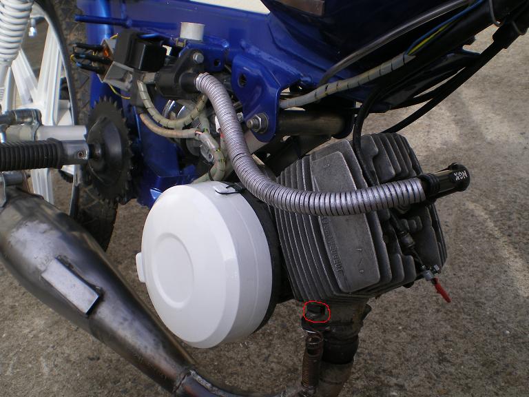

Bien le bonjour amis mobeurs, voilà j’ai un problème sur ma mob (mbk phénix, moteur de 51) mon filetage de cylindre la ou se fixe le pot par des vis, est mort, et je me suis renseigné et apparament je serais obligé de me racheté un cylindre et j’aimerais avoir de l’aide pour soit retaraudé mon cylindre et refaire un filetage, ou alor avoir des conseil pour évité de racheter un cylindre et faire un réparation maison histoire que sa tienne quoi voilà j’espère avoir été claire sur mon problème. Excuser moi si il y a d’autre post sur le fofo en rapport avec le même problème, si c’est le cas je ne l’ai pas trouvé donc excuser moi d’avance 58.gif smiley.gif

 Salut c' est très fréquent sur mbk 51 est ce le filetage du cylindre ou du pot qui est mort si c' est le cylindre essaye de souder la bague au pot celle  que tu met entre le pot est le cylindre qui sert a mettre les ressort qui retienne le pot et une fois souder fait une patte qui fait tout le tour du cylindre et qui tien a cette bague sinon tu as du gros fils de fer qui peut très bien faire tenir mais l' esthétique n' est pas top j' ai lu que tu voulais refaire le filetage c' est possible mais aprés il faut une vis de pot plus grande !!
Oui et des vis sa j’en ai xD, 'fin bref je peut refaire un filetage mais j’en ai déjà fait un et une plus grosse vis ne passera pas dans ma bride :s et pour tout vous dire si je dois racheter un cylindre va faloir que je me saigne pour l’avoir xD

Nan j’ai pas sa :s mais dans l’aprem je pourrais prendre uen tof si je retrouve mon APN pour vous montrer p’êtes que vous pourriez y voir plus claire smiley.gif 58.gif de vos réponses smiley.gif
Avec les resorts bien tendu et du joint comme moi sa marche très bien 002.gif
Humm…après mur réfléxion et avec l’accord de ma mère, je vais me racheter un new cylindre type origine. Donc voilà 58.gif à tout les membres de m’avoir répondus smiley.gif Bonne route les mobeurs smiley.gif
