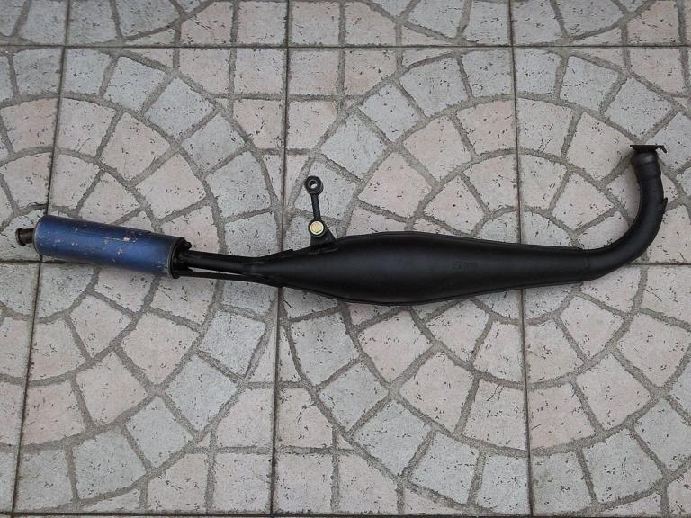

Bonjour , j’ai un soucis avec mon pot d’échappement, j’ai une 103 vogue évolution de 2008 et j’ai acheter récemment un pot d’échappement sur leboncoin mais j’ai vu que la fixation sur le bras oscillant est pas possible , je vous met le pot en image si vous pouvez me dire si je peux ajouter quelques choses pour le fixer ou c’est pas la peine ,
d’avance
tu a une petite pièce qui se fixe sur ton bras oscillant (un genre de « colier » si tu veut) et sur cette pièce se fixe ta biellette
Oui donc il me manque une grande vis avec écrous 2 pattes de fixation et une petite vis avec écrou , c’est bien sa ?

C’est plutot un bras oscillant ovale que j’ai sur ma 103 vogue évolution
Ovale = rond
y a pas support pour bras ovale…
soit rond/ovale ou rectangle/carré
d’accord et ou pourrais-je trouver les 2 pattes de fixations avec les visses et écrous ? en sachant que j’ai deja une grande visse et des ecrous dans le trou du bas de la bielette

me semble que tu vas avoir du mal a monter ton pot
si tu veux le monter du cote droit de ton bras oscillant (cote allumage) tu risque de frotter contre ton pneu
inverse la biellette de sens car elle est du mauvais coté
et d’ailleurs normalement elle se trouve au milieux des pâtes du pot et non pas sur l’extérieur comme la.
La biellette est dans le bon sens, et oui il faut le monter a droite, coté allumage, par contre en effet, la biellette se place entre les 2 petite patte en tole qui sont sur le pot.

Si t’as pas deux mains gauches et que t’as un minimum d’outils (perceuse, meuleuse, etc) tu peux facilement te fabriquer à moindre coût les pièces manquante.
Suffit juste de trouver du fer plat, acheter (ou récupérer par là) la visserie nécessaire, percer, plier dans un étaux et basta.

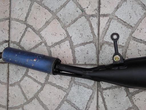

Là t’as fixé la biellette au pot n’importe comment, elle ne se monte pas ainsi.
Regardes sur le net il y a suffisamment de photos de pot Giannelli pour te donner modèle.
J’ai pas tout ce matériel pour le faire moi-meme et c’est pas moi qui est monter la biélette comme sa, c’est le gars qui me la revendu. Et je vois pas comment elle peut etre fixer n’importe comment.
la biellette doit se trouver entre les deux fers plats présent sur le pot pas sur un seul côté.
Oui tu as raison , le gars c’est pas emmerder a me le monter de cette façon , j’avais pas fait attention a sa sur le coup. J’ai une petite question est-ce que ce pot boudin ce monte sur ma 103 vogue évolution de 2008 ? j’ai peur de la bride au dessus du pot ne passe pas pour le fixer.
je suis pas très convaincu que la position actuelle de la biellette soit bonne. je persiste à dire qu'elle est du mauvais coté (je parle de la déportation effectué en dehors des pâtes du pots)

non mais c’était mal dit j'avoue. je voulais parler de la biellette déporté sur le coté gauche et dont Babarr disait qu'elle était dans le bon sens alors que personnellement je pense l'inverse
