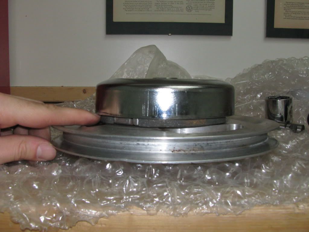

Je me suis récemment procuré une poulie à embrayage Doppler d’occasion et quelque chose me semble anormal. J’ai un jeu d’environ 5mm entre la cloche et la poulie! Je vois bien les machoires au travers ce jeu (voir photos). La cloche est bien assise sur la butée de l’axe du pignon. Est-ce qu’on m’a vendu le bon pignon avec cette poulie?
Merci!
Parmi les 46 personnes qui ont visionné cette discussion, aucun d’entre vous a une poulie à embrayage Doppler pour me confirmer si ce jeu est normal ou pas? Au pire, je roule comme ceci et ça fonctionnera, mais ça me semble tout de même anormal!

salut effectivement c’est bizarre, t’es machoires sont celles d’origine??? sinon oui ca doit marcher mais ca touche pas à un endroit dans la cloche du coup???
je me demande si la cloche d’embrayage d’origine n’est pas moins large que la doppler non huh.gif?
attend d’autre réponses pour confirmations.
si ces le cas, il te reste plus qu’a trouver une cloche doppler.
je serais toi, j’éviterais de rouler comme ca car soit tu va éclater les mâchoires ou alors, ces la cloche qui va dérouiller.
et si tu viens juste de l’acheter, même d’occasion, te reste plus qu’a lui renvoyer et lui faire bouffer. MDR.gif

idem j’ai un petit jeux d’environ 1-2mm la cloche a tendance a sortir d’1-2mm rien de grave ca fonctionne quand meme smiley.gif

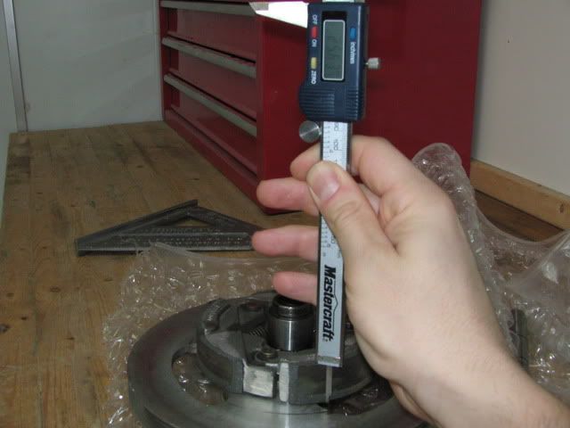

Ça me rassure de savoir que qu’il y en a d’autres qui ont la même caractéristique. Finalement, les mâchoires sont 2mm plus épaisses que la profondeur de la cloche. Donc, 5-6mm n’est probablement pas critique comme jeu. C’est juste particulier que la cloche ne soit pas plus profonde que l’épaisseur des mâchoires. Peu importe, si je trouve l’énigme, je la révèlerai dans cette discussion.

non j’ai la même cloche moi aussi elle est assez large par rapport aux machoires pour l’instant je vais rouler comme sa et graisser les roulements tout les mois
ces pas ton axe de la poulie qui serait trop long, (la ou il y a la rodelles en caoutchou et le deux autres en ferraille en dessous) huh.gif?
