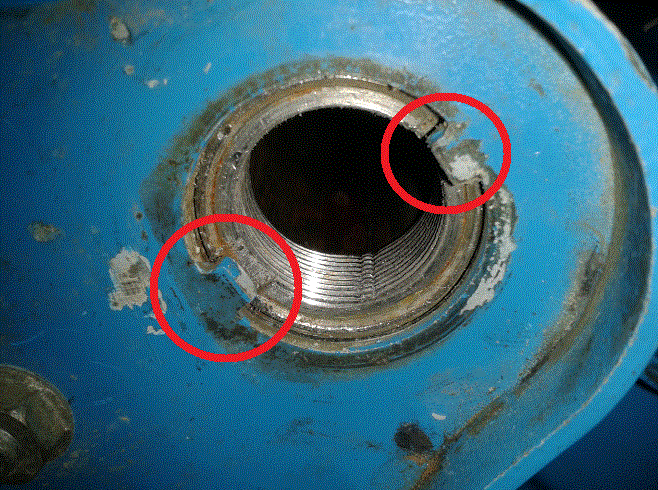

Il y a aussi une autre particularité au remontage de la fourche :
le trou dans le té inférieur possède 2 tétons qui viennent se loger dans deux encoches du tube de direction.
Il faut bien prendre garde de les positionner avec précision, sinon le té finira par prendre du jeu et la fourche sera bonne à changer… Y a-tu fait attention ?
