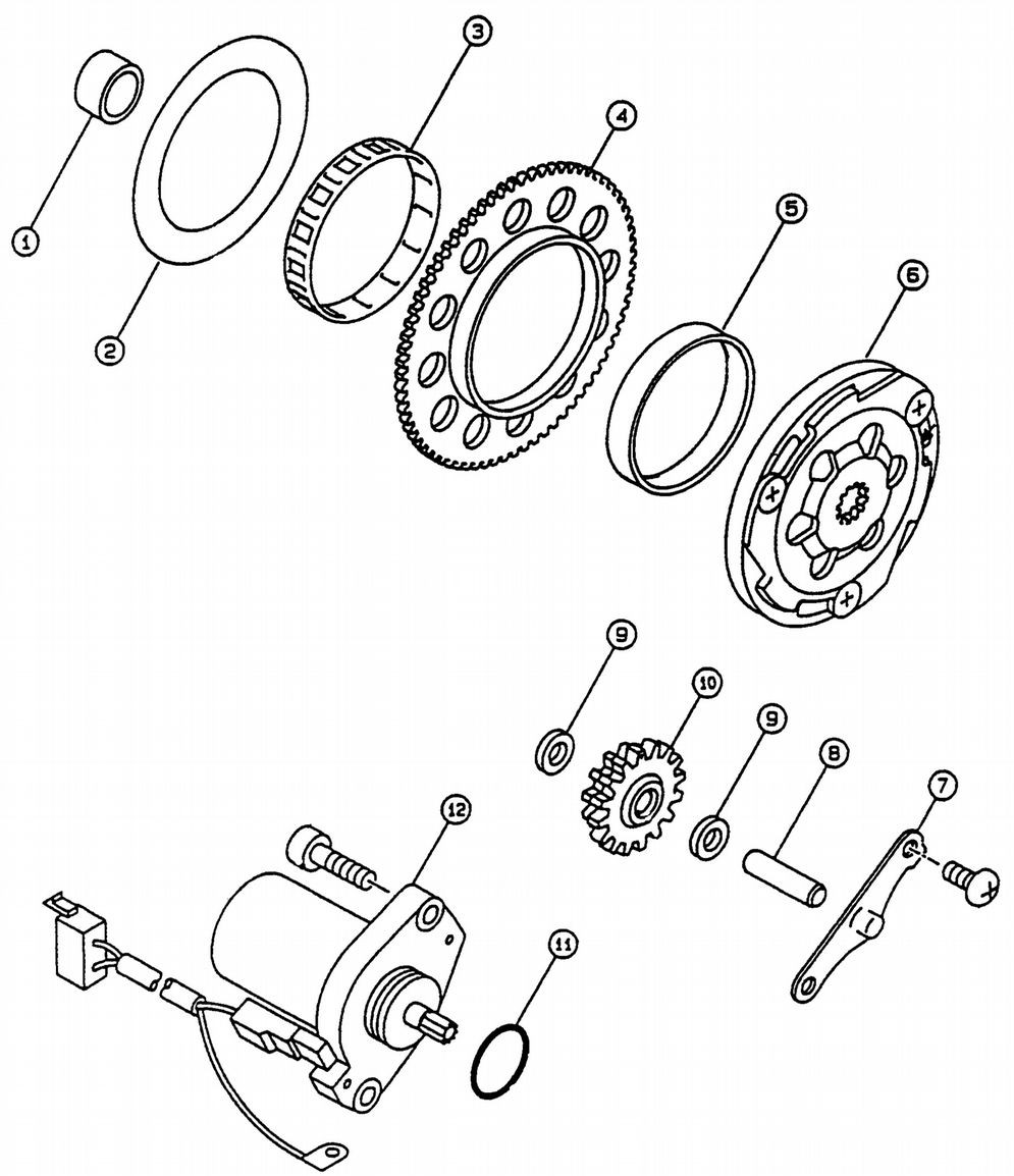

en faite jai trouver la pane c’est mon disque de démarage avec le variateur de demareur qui avait cramé
j’ai changer toute la parti 3 4 5 6 et c repartie
bizare, sachant que cette partie la c’est pour le demareur electrique… je vois pas en quoi il aurais pu bloqué… a moin que les dents été super HS… moi perso j’ai retiré tout ca car ca faisait un bruit de casserole ^^
