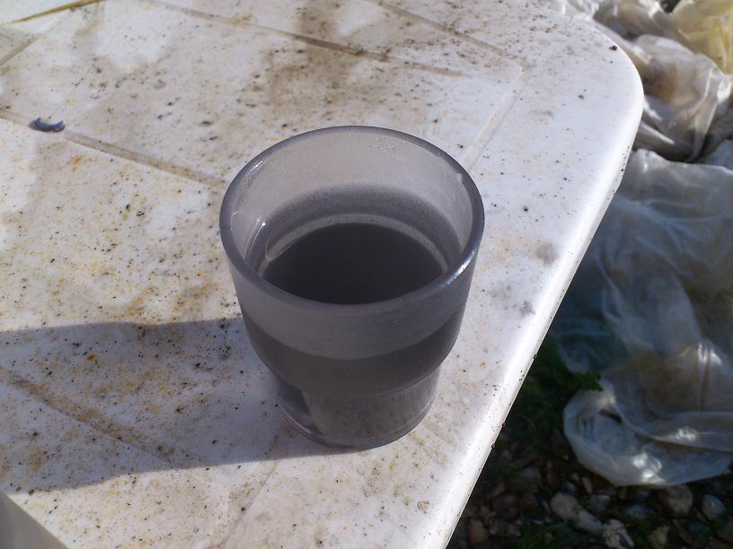

heureux possesseur d’un xp6 top road il y a une semaine de sa en revenant de courses et en tirant un peut (beaucoup)dessus j’avais fait une amorce au cylindre et piston en démontant le tout j’avais remarquer que le liquide de refroidissement était tout noir (mais pas huileux,et pas couleur rouille) je me suis dit "normal joint de culasse HS le problème c’est qu’après mainte essaye (changement de cylindre,piston,joint d’embase,patte a joint,joint culasse,joint spy de pompe a eau,suppression du calorstat et passage de la culasse au marbre) mon eau (bin oui sa reviens cher a force…)est toujours grise/noir avec comme des dépôts noir (calamine?) .le niveau d’eau ne diminue pas ou en tout cas je ne l’ai pas remarqué,elle ne fume pas plus que d’habitude,ma bougie n’a pas changé de couleur (rouge brique),j’ai serré les goujons si fort que j’en ai pété un filetage(et donc du changer), a certains moments elle a des ratés pour monter a haut en régime(mais même en la laissant tourné au ralenti l’eau ce colore un peut…donc du coup je sèche complètement…désolé si sa a été long mais je préférais vous donner des maintenant toutes les démarches entreprises et tous les problèmes.merci

…je suis d’accord avec toi si on part du principe que le radiateur est sale mais j’ai déja rincer a plusieurs reprise le radiateur a l’eau claire et froide qui ressort claire au niveau de la purge, mais qui après après utilisation de la moto devient grise puis noire,donc soit j’ai de la crasse dans mon radiateur qui ne ce décolle qu’a grosse température(je vais démonter et rincer a l’eau bouillante…on verra bien…) soit le problème vient d’ailleurs…mais ou?je sais pas…
Il n’y a pas de raison, un join de culasse mort ne rend pas l’eau noir, sinon le noir reste une fois que la moto refroidi?
oui oui… c’est pour sa que je m’inquiète…la j’ai rincer le radiateur a l’eau chaude elle c’est un peut colorer mais sans plus…je vais passer le radiateur au vaporetto des fois qu’il y ai plus de cochonnerie mais je ne m’y attend pas de trop …et après sa je referais un essai mais a mon avis…on en reviendra au même…
Démonte ton radiateur met de l’eau bouillante dedans ! Bouche les sorties laisser repose plusieurs heures et secoue quelque fois après plusieurs heures tu regarde l’état de l’eau si elle est bien sa vient pas du radia
Et si elle est crade c’est ou tes durites sont salles ou problème niveau joint / saletés

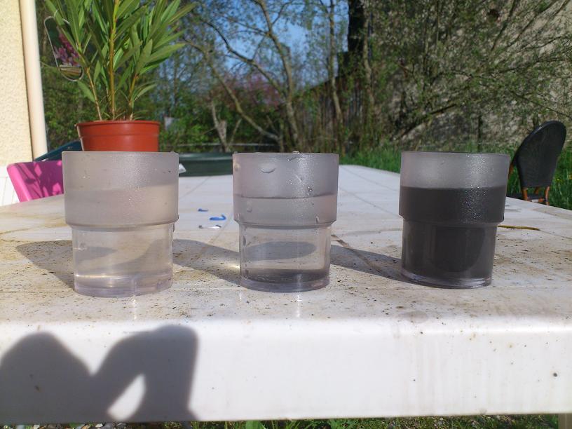

Bon alors me re voila…donc après avoir fait bain d’eau chaude , vaporetto (et tant qu’a faire un petit nettoyage extérieure), j’ai tout remonté et j’ai été faire un bon tour (50 km) et donc voila le résultat:::dans l’ordre de gauche a droite:juste après avoir fini de tout remonté(sans démarrer)/après 3 ou 4 minutes de chauffe ( l’eau avais reposer le temps de la balade)/et de retour de balade .comme vous pouvez le voir sur la deuxieme photo il n’y a pas de trace d’huile qui flotte…donc je sais toujours pas ce qui ce passe…

je pense pas que sa vienne du radiateur…
surement joint de culasse pour que sa change de couleur comme sa,tu ne perd pas d’eau?
salut a toi bousti non je perd pas d’eau ou tout du moins c’est pas flagrant…

moi aussi au début c’est ce que je pensais mais il n’y a pas un pet d’huile dans l’eau , par sécurité j’ai quand même changer de pompe a eau et de joints mais…problème toujours la…
Si sa ne gene pas laice tel quel, sinon durite qui sont trop veille et qui rende l’eau noire non?
je voudrais bien laisser tel quel mais le noir sort bien de quelque part…non les durites sont nickel…vous pensez que sa pourrait être la culasse ? perte de compression dans le liquide de refroidissement?ce qui le colorerais…
