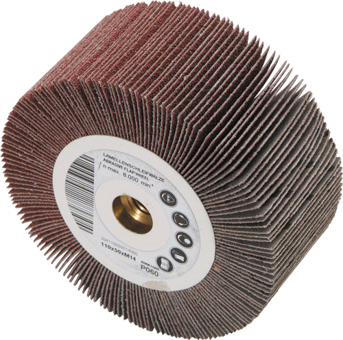

-ou alors t’achètes une roues à lamelle en toile émeri à mettre sur ta perceuse:
http://www.hellopro.fr/images/produit-2/0/7/5/t-o-roues-a-lamelles-de-toile-644570.gif
te suffiras de toiler l’intérieur de ta fourche.
