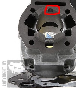

vue le creux a la jupe du cylindre pour moi ces poubelles directe, un clips est parti non?

arrêter de dire n’importe quoi le tout petit trou a la jupe et d’origine
j’en ai un sur un top perf noir euro 2
sur un conti origine sais tout a fait normal

Mais oui bien sûr le trou sur la jupe est normal. C’est comme si tu disais que sur un piston le segment coupé en deux après un serrage c’était normal…
Comme ça qu’il remonte son cylindre et que son piston frotte bien contre le petit trouve, ça sera nickel !

voila vous me croyez pas voila les preuve que sais d’origine en photo prix de maxiscoot

donc sendamvt90cc ne t’inquiète pas le petit trou et tout a fait normal voit pas toi même

voila vous me croyez pas voila les preuve que sais d'origine en photo prix de maxiscoot
Ouais ok mais sur sa photo, le trou n'est pas du tout symétrique, on a pas l'impression qu'il d'origine.

Sa se n’est pas un trou de graissage d’origine ! change de cyindre !
Certain devrais ouvrir les yeux celui la n’est pas du tout symétriqué !
cylindrique il a du l’être mais avec le temps sa a pas du l’arranger le pauvre titi

sendamvt90cc si sais un cylindre top perf noir tu peut être sur qu’il est dorigine même si il et pas centrer j’en ai des 4 de top perf noir euro 2 pi sois au milieu soit a droite sois a gauche sais tout a fait normal
ne te fais pas de soucis sais pas la premier cylindre que je vois comme sa moi tout mes cilindre on sa et j’ai jamais eu un problème
