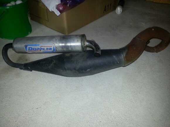

j’ai récemment changé le pot de mon nitro 2011 (il était a moitié bouché…).
Le pot que j’ai installé est un doppler s3r (voir photo en pj).
Le problème: avant, avec mon pot d’origine, je roulais à 65 / 70 Max , et maintenant avec le pot doppler, je monte a 85, mais j’ai parfois du mal à prendre de la vitesse, il rame et reste a 40 km/h Max… Mais une fois élancé je reste bien a 80.

affine ta carburation en augmentant de 5 a 10 pts le gicleur principal 002.gif + reglage richesse 002.gif
durcis aussi tes ressorts d embrayage si ton scoot rame a partir comme si il avait rien dans le ventre 002.gif
Merci pour l’info, je testerais ça ce week-end . Je peux continuer a rouler comme ça en attendant?
bah les reglages carbus a faire assez rapidement par contre , car tu dois etre trop pauvre du coup suite au montage de ton pot , et risque de serrage donc undecided.gif
