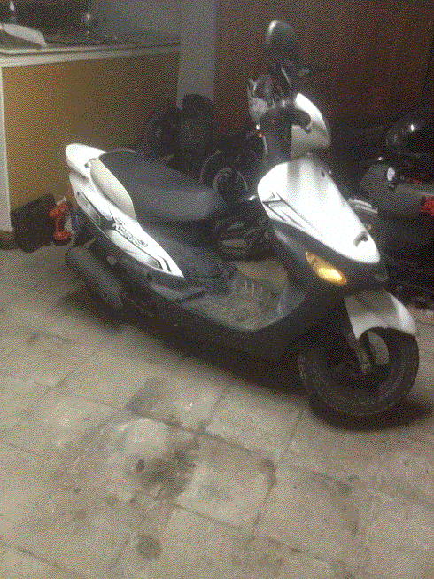

Problème de puissance et d'accélération sur scooter chinois DAFIER Roma 50 avec moteur GY6 ou 139QMB
j’ai un probleme de puissence sur mon scooter chinois ( DAFIER roma 50 " type de moteur: GY6 ou 139QMB )
voila le probleme il a plussieurs mois j’ai mit un cdi de 125cc dessus et couper la tige en plastique qui va dans la manbrane superieur du carbu et tous allais super bien plus de puissence +ou- 75km a la place de 45km et une meilleur acceleration j’ai fait plus de 2000km comme ca et jamais de probleme mais maintenent il demare super bien mais seulement pratiquement pas d’acceleration et monte grand max a 48km !!!
j’ai completement nettoyer le carbu mit un nouveaux filtre a essence et nettoyer le filtre a aire mais toujour le meme probleme angry.gif

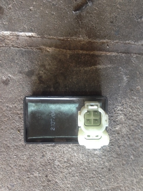

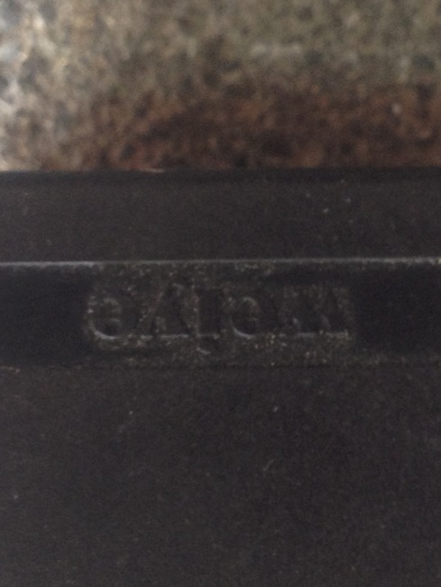

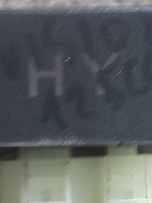

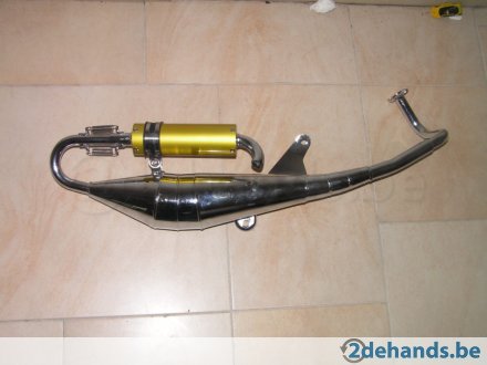

voici quelque photos du cdi

Debranche le cdi une foi le scoot demarer et tu voi s’il cale ou sil reste alumer quand tu accelere
voila je l’ai demarée et apres debranchée et la le moteur s’arrete direct undecided.gif
allor maintenent je me demande si ce n’est pas le carbu qui bigruns77qi6.gif
Donc ton cdi est ok verifi carbu
