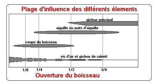

un ptit truc sympas trop souvent oublié : http://forum.motoservices.com/viewtopic.php?f=36&t=49389
si ce que joseph et teammob est vrai je suis sûr que ca pourra t’aider
