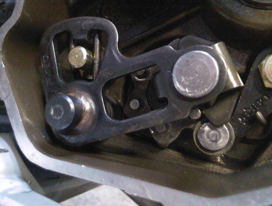

Si j’ai bien compris tu penses que c’est la patte fixée en bout d’axe de sélecteur coté barillet ou la la patte mobile fixée au carter avec un ressort qui maintient le barillet en position sur chaque vitesse ?
J’ai trouvé une photo sur internet ou l’on distingue cette partie et je vais essayer de l’insérer, si tu peux m’entourer la partie qui peut déconner précisément ?

Je vois pas ma photo :S
Merci rd,
j’ai essayé d’insérer la photo que j’ai trouvé sur inernet, mais je ne suis pas arrivé à l’insérer.
Je réessaye donc :

Essaye de regardé sans ton carter si quand tu baisse ton sélecteur ca actionne bien le mécanisme normalement c’est celui du haut qui doit faire tourné peut être le ressort qui a sauté ou alors tu la mal remis et du coup ça fonctionne pas comme il faut
Fait aussi attention a ce qu’il soit bien enfoncé ça arrive qu’il ne le soit pas

Je vois à peu prêt ce que tu veux dire, en tout cas tu as bien situé la zone du problème.
Quand j’ai démonté une première fois le carter d’embrayage pour le contrôler et nettoyer les disques, je n’ai pas démonter la cloche, qui cache d’ailleurs une partie de ce mécanisme autour du barillet et qui empêche aussi de sortir l’axe de sélecteur.Donc effectivement on ne peut pas vérifier précisément cette partie (comme sur la photo que j’ai trouvé sur internet et que j’ai mis dans un post précédent.), sans démontage de la cloche.
Cependant au cours de cette étape décrite, j’avais demandé à mon fils d’actionner le sélecteur et moi je regardais du coté action sur le barillet et j’avais pu remarquer aussi que l’espèce de patte ( avec le petit galet ) mobile monté avec un ressort ne prenait pas toujours sa position correcte de verrouillage dans les creux de l’ étoile du barillet sur chaque vitesse enclenché, mais restait parfois sur une position intermédiaire.
Et dans ce cas, ça bloque le passage suivant et t’es alors obligé de secouer un peu le sélecteur dans tous les les sens pour débloquer et passet la vitesse suivante…
Donc, pour en avoir le cœur net cette fois, comme je veux remonter cet embrayage neuf, je vais démonter aussi la cloche (en rivetant deux anciens disques, comme j’ai vu dans un tuto) et comme ça je pourrais vérifier correctement mon axe de sélecteur en le sortant complètement et aussi cette patte avec son petit galet qui verrouille le barillet dans les creux de l’étoile correctement sur chaque vitesse enclenchée .

je voit bien le problème ça met déjà arrivé le sélecteur passe des demi vitesse au démontage de ta cloche d’embrayage et une fois une que tu aura accès au mécanisme tu pourra bien voit d’ou vient le problème regarde aussi du coté du ressort a gauche la ou il vient ce clipsé si il na pas sauté ce qui pourrait expliqué aussi le soucis des demi vitesse
Si tu voit un soucis n’hésite pas a changé l’axe complet et le problème est réglé
