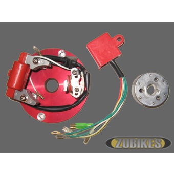

J’ai une lifan 125, et j’ai acheté un allumage à rotor interne pour la booster, j’ai donc acheter un pack allumage complet:
rotor interne, bobine + antiparasite Racing NGK, Bougie Iridium, cdi rotor interne
Je n’ai rencontrer aucun problème lors du montage, j’ai fais mes branchement en direct (sans passer par le faisceau d’origine, platine direct sur CDI), mes branchement, sont correct(je pense). mon rotor ne touche pas la bobine.
Lors du démarrage test, il y a de la compression mais aucune étincelle, j’ai fais plein de test, le problème ne vient pas de la bougie, pas de la bobine ni de l’antiparasite, il proviendrait donc sois du cdi sois du plateau, le magasin ou je l’ai acheter m’a dit que le cdi était défectueux ( mais je n’y crois pas trop ),
J’aimerais bien savoir si quelqu’un en avait déjà monter, ou si ce problème était déjà arriver à quelqu’un d’entre vous. Je n’ai pas tout écrit sur le sujet, si vous avez des questions ou si je n’ai pas tout expliquer demandez moi.
Merci pour vos réponse.
pour info c est cet allumage la que j’ai monter dans le même sens.
