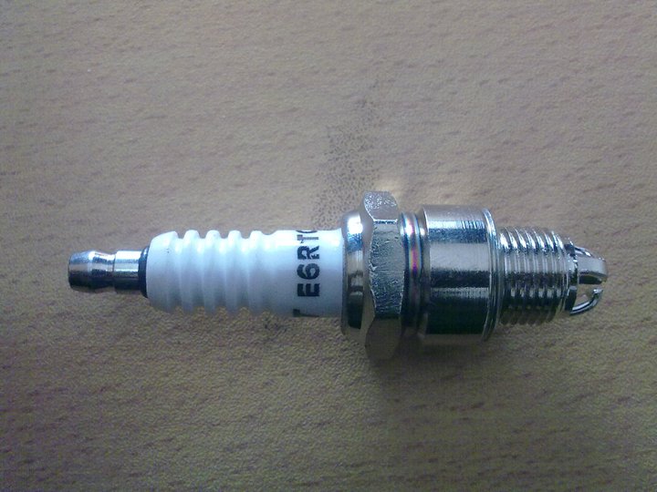

mais j'ai acheté une bougie TNT RACING E6RTC ( avec 3 tete )
esque c efficasse
esque c efficasse

j'ai installé cette bougie bon ca va scooteur toujour fonctionelle mais l'accelerateur au fond et le vitesse ne peut pas depassé 40km/h
????!!! a cause de carburateur
!!!! ou quoi ??
p! p! p! aidez moi les amis

j'ai changé une nouvelle bougie celle TNT racing si ta vu ces photo sa marché bien mon scooter elle s'etein pas comme d’habitude mais cette fois si j’accélère a fond mais sa dépasse pas 40km/h -45km/h
esque cette problème vienne du carburateur maintenant ou quoi
aidez moi
