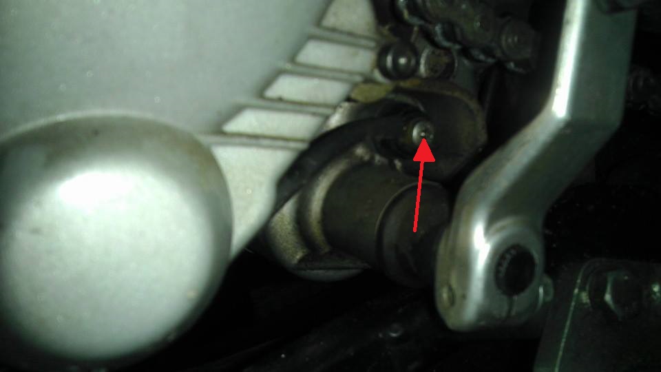

vue que ma moto est désosser, j’en profite pour te montrer où il est brancher normalement
Citation :vue que ma moto est désosser, j'en profite pour te montrer où il est brancher normalement
ok un grand 58.gif a toi pour la photo !!
je n ai pas le souvenir de l avoir :s
et ce fil qui est brancher au sélecteur , c est un fil qui part du faisceau ou du compteur ??
ce fil vient du faisceau !

et voila tien le lien de la photo si tu voit pas ou passe cette gaine elle longe le réservoir wink.gif
http://www.hostingpics.net/viewer.php?id=584596WP20140417004.jpg

ah bah oui en effet vu sous cet angle ça me dit quelque chose ...
il faut que je redémonte la selle le réservoir etc pour retrouver ce fil !!

alors j ai regarder !!
mais au niveau du nouveau bloc moteur je n ai pas cet vis !!
j ai une petite plaque en métal qui cache cet vis !!
donc soucis je sais pas d ou part ce fil pour enlever cet plaque pour le brancher !!
je prendrais des photos demain si il le faut .
une plaque ? normalement, tu as une visse en plastique noir (tête hexa) avec un filetage de petit ø dessus
pas de soucis je te prend une photo tout a l heure je dois m occuper de la moto et en particulier de changer la laine de roche de la cartouche car trop de bruit …
j ai pas pu prendre de photo je suis désolé , mais j ai mieux regardé et j ai bien l emplacement pour la vis , mais ni câble , ni vis …:s
du coup si quelqu un peux me dire d ou part ce câble et la couleurs du câble ??
car la je me pose des questions , si on a pas branché ce câble au mauvais endroit :s
