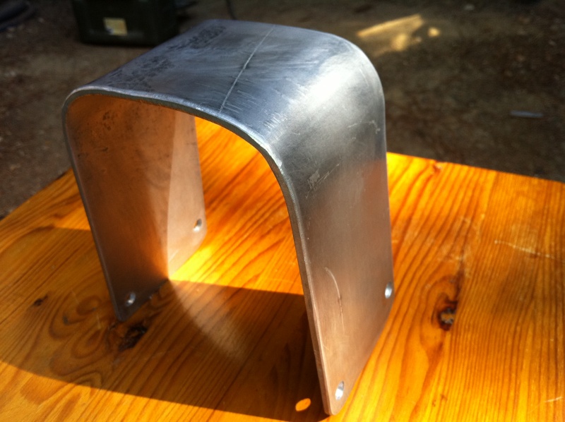

je te conseil d’ajouter (fabriquer) un rigidificateur de fourche qui se prend au niveau des fixations de garde boue tel d’origine sur spx/rcx phase 2 ou alors d’en faire un comme çà se trouve pour les gros cubes (tapes sur google « rigidificateur de fourche »

je te conseil d'ajouter (fabriquer) un rigidificateur de fourche qui se prend au niveau des fixations de garde boue tel d'origine sur spx/rcx phase 2 ou alors d'en faire un comme çà se trouve pour les gros cubes (tapes sur google "rigidificateur de fourche"
)J'ai repris tout les serrages cette après midi, rondelle, entretoise, colonne etc, mais rien n'y fait !
Pour le "rigidificateur de fourche", mais quand tu te penche un peu + sur le sujet, tu remarque que c'est que le bas qui bouge
Mais je vais essayer ça demain matin et je vous tiens au courant, ou sinon j’investis dans un vraie fourche pour 100 € d’occase dans une paioli XR ou foral mais c'est 100 € quoi...
essais au moins de faire ce que je t’ai dis, un truc du genre:
http://i47.servimg.com/u/f47/15/77/05/56/remont24.jpg
çà te coûtera quasi rien, un morceau de ferraille, quelques trous et un coup de peinture…

essais au moins de faire ce que je t'ai dis, un truc du genre:
çà te coûtera quasi rien, un morceau de ferraille, quelques trous et un coup de peinture...
Ok je vais le faire dès que j'ai le temps ! Va falloir que je face un tour à Brico Dépot, ou tu la trouver ton bout de ferraille joliment fait ? :P

Je pense que je vais épaissir le tube qui déconne en mettant de la matière, genre tube etc, et mettre un régi' comme dit MIKA, si après les 2 astuces ne fonctionnement pas en même temps, je sors la disqueuse ! /boxe
