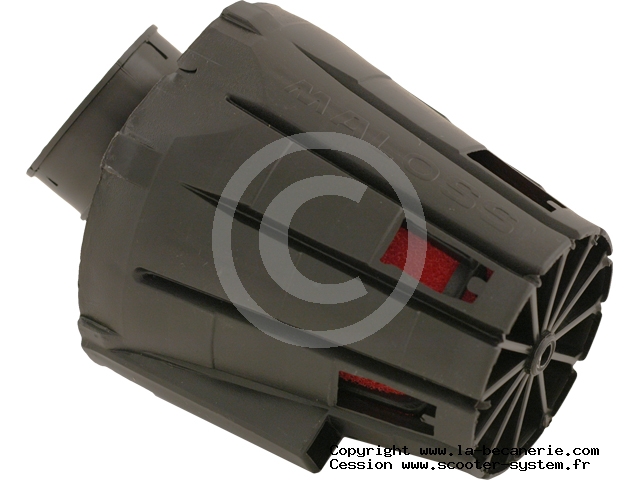

J’ai aussi chez moi ce filtre a air http://www.scooter-system.fr/images/catalog/filtre-a-air-malossi-red-filter-e5-box.jpg mais quand j’accélère avec celui-ci il s’éttoufe

ce que tu as s’apelle un cornet,si tu met un cornet il faut refaire tes réglages carbu,et tes gales n’ont rien a voir avec le fait que ton scoot s’étouffe,sa c’est a cause que ton carbu n’est pas regler !
