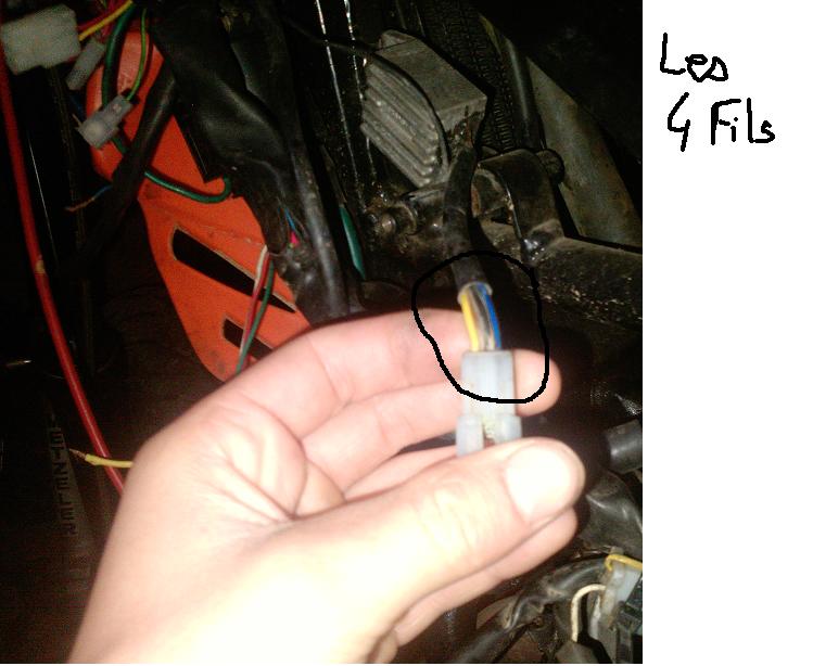

Le fils jaune sortant de l’allumage doit aller sur le régulateur pour après ressortir un fils pour les feux
OK je voit le fils jaune quil sort de lalumage (celui sur le moteur ) mais le probleme ba je peu pas metre de fils de lalumage sur le regulateur car ya deja 4 fille quil sort avec un espece de domino au boup et rien pour métre un fils en plus ! de plus le fils j’aune de lalumage ba il est branché a rien !
ya un fils jaune qui va sur le domino du regulateur ! peut etre eux a relié ?

Alors voila des photo qui pour je l’espere embarrassed.gif vous eclairé d’avantage sur le probleme .Desoler pour le double post … embarrassed.gif
