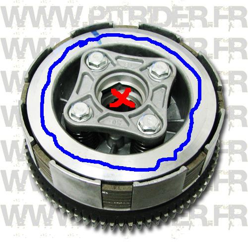

c’est un montage de ce type la que tu as ?
la pièce qui reçois les disque c’est la noix , l’autre ,(celle dans la mains , c’est le plateaux de pression)
C’est un embrayage comme ca: http://img88.imageshack.us/img88/5548/gfrwrtq.jpg

bon il faudrais que tu prenne un photo (plus gros) quand ton cartere moteur est démonté pour pouvoir voir si tout les élément sont bien monté
en gros pour que tu comprene facilement : en bleu , tu a le plateau de pression (qui quand tu embraye doit compressé les ressort pour pouvoir libéré les disques)
la ou il y a une croi rouge bien je pense qu’il doit y avoir un systeme une pieces qui permet d’actioné le plateau de pression .
PS : evite les double poste wink.gif utilise la fonction modifier (en haut a droite de tes poste) , si un modo passe pare la tu va te faire tapé sur les doigt
Rebonjour,merci Marc pour ton schéma, je comprends mieux maintenant les différentes pièces de l’embrayage.Effectivement,au niveau de la croix rouge il y a un roulement ainsi qu’un axe relié au levier d’embrayage.Mais ce que je ne comprends pas c’est comment cet axe peut libérer le plateau de pression car cet axe vient appuyer au niveau du centre(croix rouge).En tout cas 58.gif pour ton aide,j’ai appelé le fournisseur du moteur,ils doivent me rapeller pour voir si on peut le faire passer sous garantie,j’aurai bien tout redémonté pour te montrer avec des photos mais j’ai peur d’abimer le joint du carter vu que je l’ai déja demonté,j’ai peur de perdre ma garantie.Sinon si sa intéresse quelqu’un ,j’ai un moteur de 125cm3 qui a 1300km de marque HAOJIANG DE 12.9Chv qui fonctionne très bien à vendre.Cordialement.Julien. Au fait,Marc,bravo pour ta vidéo en 103,super sympa,mais par contre fait gaffe j’ai un copain à mon frére qui a abimé le moteur de sa R1 à force de rester sur la roue arrière(mauvaise lubrification du moteur) smiley.gif smiley.gif 017.gif
