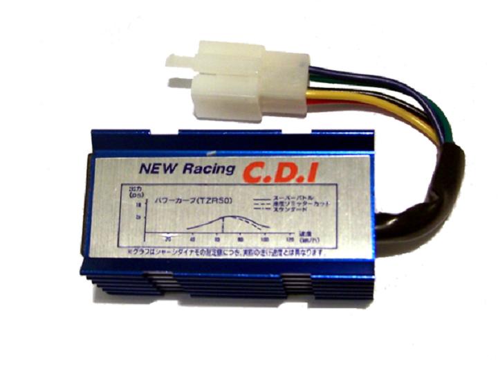

J’ai un problème sur ma dirt j’ai pas d’étincelles à la bougie sachant que j’ai un cdi racing neuf, bougie ngk cr7 neuve , mon allumage fait son étincelle on le voit sur le CDI grâce à la petite led, la distribution et caller comme il faut mais j’ai aucune étincelle sad.gif donc si vous savez de quoi ça peut venir smiley.gif
le cdi meme sil fournit de l etincelle ; ne la fournit plus au bon moment ( avant ou apres le point de compression 002.gif)
Pourtant il est neuf…
quasiment tout les gens du forum ( dont moi ) qui ons eue en possesion ce truc te dironts que sa vaut rien et que la source de ta panne est surement la 002.gif
j’ai réessayé comme tu me l’a dit avec un cdi neuf mais rien du tout pas d’etincelle rien … de quoi sa peu venir?
alors sa vient peut-etre de ta bobine d’allumage qui est morte et si c’est les CDI soit disant racing bleue ou rouge comme sur la photo tu peux le jeter contre un mur t’aura de grosse difficulté a demaré c’est une grosse daube ce truc
