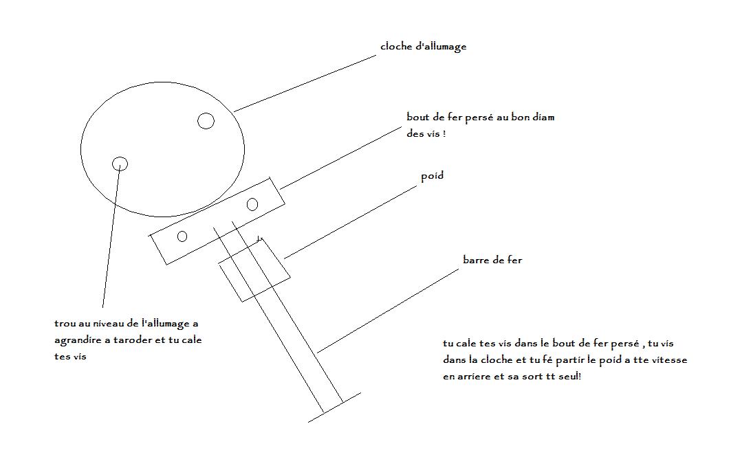

salut j’ai eu le meme souci il y’a quelque anné donc je me suis fabriqué un outil imparable:
dans ton allumage tu as plusieur trous il faut en agradir deux et les retaroder et caler deux grosse visse !
ensuite tu te touve un bout de feraille plat asser solide et tu perse au diametre au dessus des vis
ensuite touve toi une barre de fer et un poid genre un kilos
soude ta barre de fer au millieu de ton bout de feraille persé pour rentrer les deux vis
un trou dans le poid de fason a faire coulisser sur la barre de fer
et un bou de feraille souder sur le bout de la barre de fer et la tu envoie un grand coup ton poid en arriere ! et sa sort tout seule ! si ta pas compris dis le moi et je te ferais un shema !!
bizarre, tu achète un arrache neuf et cela va pas huh.gif huh.gif.
tien regarde sa je vient de faire le dessin a l’arrache c’est tiré d’un vrai outil mais un peu arranger !

ok d'ac je vois se que tu veux dire
mais j'ai plus simple à faire tiré de se que tu viens de me dire

fait partager tes idée car je me suis fait chi… a monter cette outil !En plus je c po si il resistera a une deuxieme cloche car les soudures se fissure un peu ! je les garder pour le mettre dans mon petit "musée " MDR.gif

je teste d’abord et je ferais un tuto si sa marche
