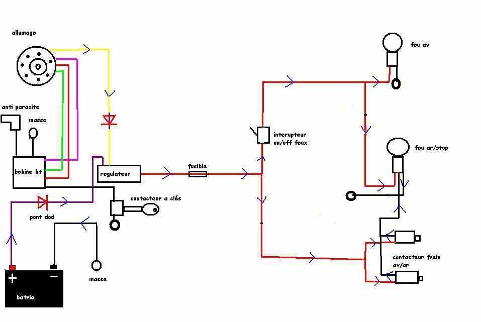

bonjour tout le monde alors voila j’ai un petit souci élèctrique je ne trouve pas de + pour brancher mais feu avant et arriére et qu’il reste allumer quand j’ai plu de batterie alors j’ai fait un fesseau ultra simple fesseau de dt et je ne trouve pas de + apré contact et le fil jaune en sorti d’allumage qui doit ce brancher sur le regulateur sort un moin comment je pourai fair pour avoir un + de façon a ce que mes feu fonctionne toujours même en cas de batterie HS

Je vous joint le shema du fesseau electrique que jai fait

moi il et jaune o niveau du regul jai 1 fil vert 1 bleu et un jaune (allumage) c tt se ke j’ai
tiens un schema de dt si tu la pas sa pa peut etre t’aider
ci tu li bien mon premier message jai mis le shema du dt mai jai fait dc ce fesseau la mai le prob et tjr le mm tjr pas de + sans batterie donc je reste au même point dc voila
désolé j’ai pas fait gaffe cra moi sur mon xp6 j’ai 4 fils a mon regulateur
moi jen et 3 une masse donc le bleu 1 fil ver ki va au redresseur(porte fusible) et le jaune ki vien de lalumage et jai pas 1 + qui arrive au regul donc je ne comprend deja pas comment la batterie pourai charger avec des masse deja ci on mexplique ca ca mavancerai bien 58.gif d’avance
