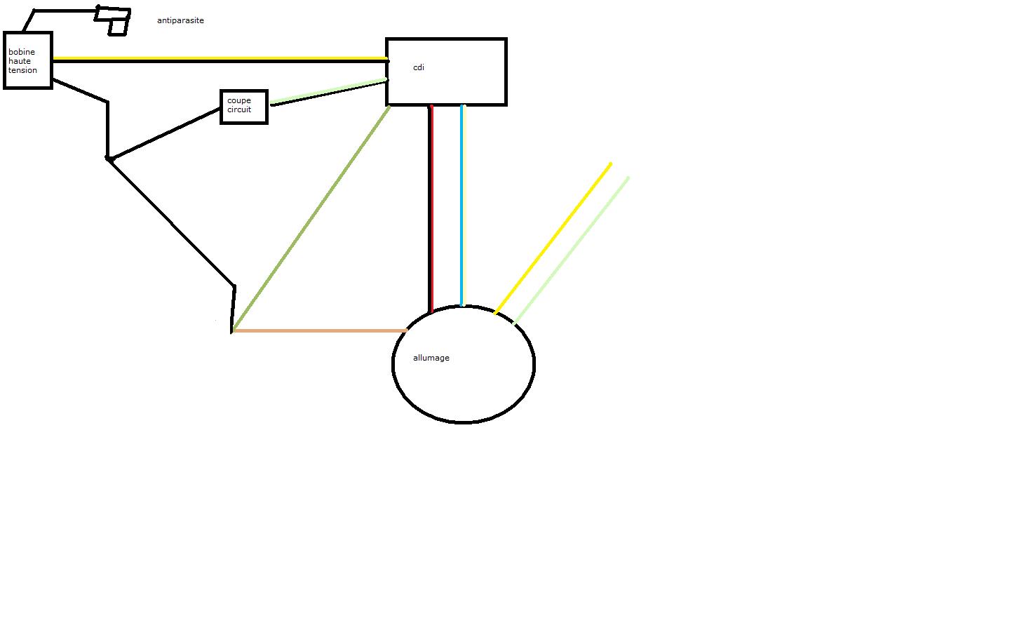

bonjour je viens d acheter un dirt 150 cc lifan le problème c et que depuis que j ai toucher les câble Electrique pour remettre sa propre car lencien proprio a fais du sale boulot mai je me suis tromper en rebrenchan le tous et depuis plus étincelles je vous ai fais un petit chemas de mon câblage pour vous aider 58.gif
okok 58.gif je vais essayer tout a l heur et jte dis

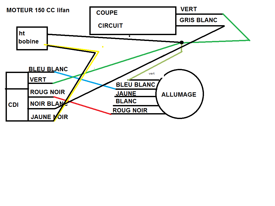

VUE QUE J AI UN PEUT DE MAL AVEC LES CHEMA QUE PENSSE TU DU MIEN REFAIS AVEC LE TIEN ET SI SA VA PAS DIS MOI MAIS ERREUR
OUAI ENFAITE J AI PAS COMPRIS TU PENSSE QUE TU PEU MODIFIER SUR MON CHEMA STP SA SERAI SUPER

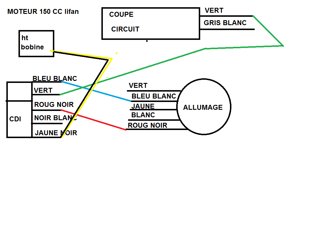

bonjour a toi adrienc45 non sa fonction pas les fil de allumage les couleur que je t ai donner son pas bon car le gas qui l avais aven avait toue modifier et j avais pas vue alors je te refais un chema avec les bonne couleur mais otre chose sur mon coupe circuit j ais 4 fils encore 58.gif a toi de me-dais

okok bas 58.gif pk sa ne marche pas tu serai de qoi sa pourai vnire
en tout cas en premier que je t ai fait et que tu as refuse , celui ci c est sure qu il est bon 002.gif tu peux demander aux autres membres 002.gif

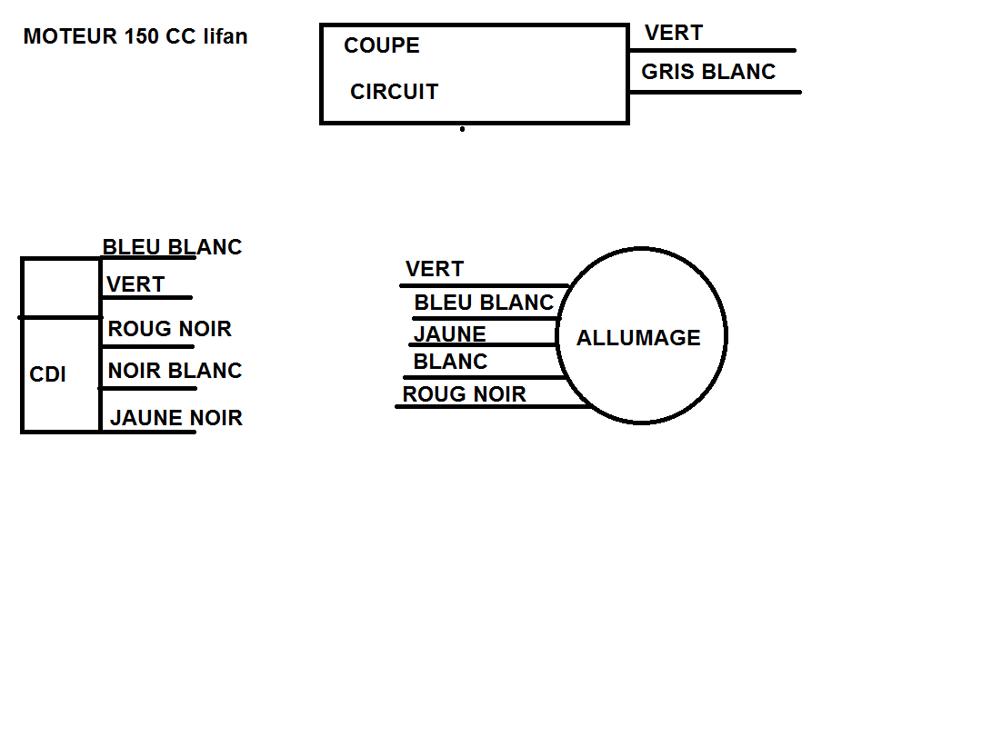

toujour pas detincelle c est bien cabler mais les fils que j avais marquer sur mon chema o niveau allumage c est pas les bonne couleur voila les bonne couleur
couleur allumage vert,bleu blans ,jaune,roze,noir regard plus heaun il y a un chema avecles bonne couleur
merci a toi sa marche +1 pour toi
