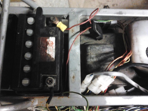

Moi c’est comme ça pour ma batterie :
Je vais laisser place aux pros alors ^^
Ok MDR.gif j’espère vite régler le problème car ça devient ennuyant.

Le fusible ce trouve sous ta selle faut suivre le fil rouge il se trouve dans une sorte de cache cylindrique ( si tu vois pas de quoi je parle suit le fil rouge)
Moi mon fil rouge passe dans un boitier et après le boitier y’a rien il va jusqu’à l’avant de la moto ou il est relié a un autre fil rouge et en bout de compte bah y’a un fil rouge qui est dans le vide et un autre relié au ‹ tableau de bord ›

10 cm environ apres le fil + de la batterie y a un mini boitier noir et il se trouve la dedans et ta pas des fils dénudés par hasard? smiley.gif
