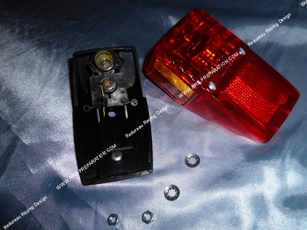

Au niveau du feu arrière, j’ai 2 cosses (de voltage different) mais je n’ai toujours eu qu’une ampoule pour le feu (celle du bas sur la photo,le meme feu que le mien). Je ne sais pas si mettre une deuxième ampoule dans le feu résoudrait (même en partie) mon problème.
http://www.rrd-preparation.com/img/cms/from_form/feux_arriere_origine_peugeot_103__desc.jpg
je ne saisi pas trop y a inversion de fil?
il n’y a que deux façon d’avoir un feu stop:
deux ampoules (sur ta meule çà doit être ainsi):
-feu ar: http://www.la-becanerie.com/cyclo/electrique/ampoules/ampoule-import-ba9s-t10-4w.html
-feu stop: http://www.la-becanerie.com/cyclo/electrique/ampoules/ampoule-import-ba15s-12v-10w.html
ou une ampoule à deux filaments intégrés comme sur les voitures:
http://www.la-becanerie.com/cyclo/electrique/ampoules/ampoule-bay15d-6v-21-5w.html
