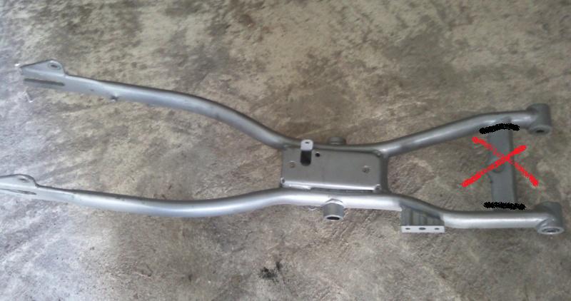

a vrai dire je captai pas trop mais mais … ba on m’avais filer la ma mob et x) la patte qui sert a mettre le ressort moteur a été couper complètement … donc c’est mort x) si non vous auriez pas d’autre solution a par en ressouder une … ?

Je peux pas prendre de tof j’ai encore oublier mon adaptateur chez mon père … breff’ j’ai mis une croix rouge pour se qui me manque et les traits noir la limite ^^
yes il se met ou ta la crois rouge et au dessus de la pipe
Ouais mais justement j’ai pu se morceau la comme je l’est dit plus haut :confused: donc j’aimerais bien avoir d’autre solution … si on peux en mettre un autre a pas le polini … ?

Je peux pas prendre de tof j'ai encore oublier mon adaptateur chez mon père .. breff' j'ai mis une croix rouge pour se qui me manque et les traits noir la limite e2db0bb475dac9c4aef89b76c02eb109.png
sa a été couper jusqu'au trait noir ???
si oui, tu peux ressouder une patte ou te trouver un autre bras oscillant complet e2db0bb475dac9c4aef89b76c02eb109.png
